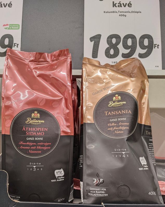

Lidli és aldi sincs? Ott van, saját márkás. A lidlben kicsit puccosabb 400g verzió valami bellarom "specialty", aldiban a fekete zacsis "barista". Netes rendelés meg bárhová kiviszi
Ld. pl. Kapucziner velencei gondolások, mint ajánlható minimális közös nevező. -
