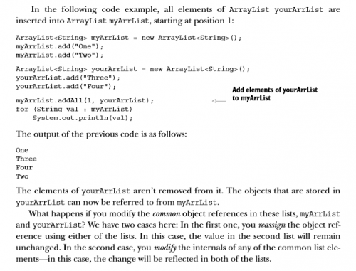

Először is: Javaban mindig érték szerinti átadás van. Ez azt jelenti, hogy amikor myArrList.addAll meghívódik, akkor a yourArrList-ben tárolt referenciák lemásolódnak.
yourArrList elemei: a "three" és "four" stringek. addAll meghívása után mindkét listában van 1-1 referencia ezekre a stringekre.
Ha az egyik listában kitörlöd a referenciát, az a másik listára természetesen nem lesz hatással. Ha viszont a referencián keresztül megváltoztatod objektum állapotát, akkor az a másik listából elérve is látszódni fog. A példa ott sántít, hogy a String immutable.
Erre gondoltam én is, de megzavart az angol megfogalmazás
Köszi! -
