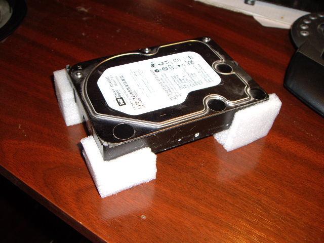

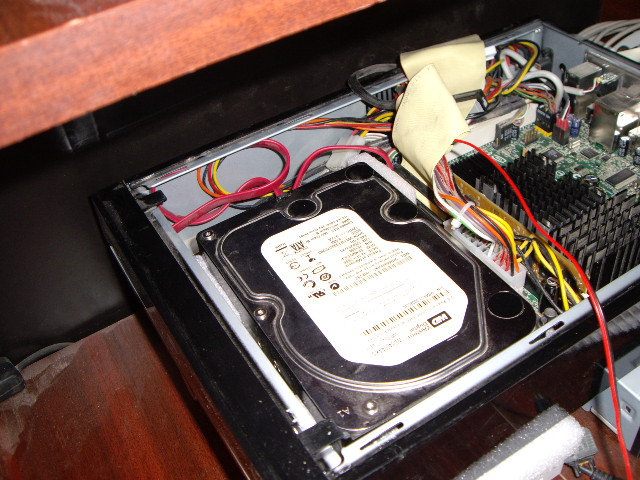

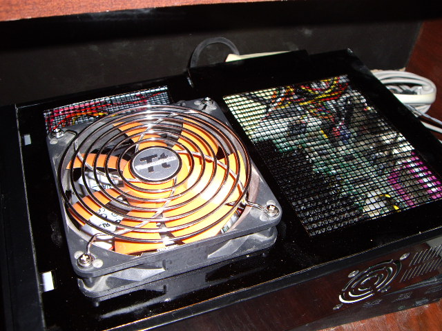

Arra jutottam, hogy lehet a gépet passzívan is meg aktívan is hűteni.
A chipeknek nem feltétlen szükséges légmozgás, de azért nem árt egy kézzel nem érezhető, minimális.
A HDD viszont muszály hogy hűtve legyen. Szerintem sokkal fontosabb, hogy normális hőfokon legyenek, mint a chipek. Azok úgyis jól bírják.
Ilyen csináltam:
Ezzel 28 fokos szobában:
CPU (vagy VGA*) 65 fok alatt marad, 80 fok alatt a melegebb mag is.
VGA+SB (vagy CPU*) 50 fok alatt.
Aux (NB gondolom) 60 fok alatt.
HDD: 40 fok alatt.**
Mindez nem hallható hűtéssel (kb 500 rpm lehet), csak portalanítani kell időnként.[OFF]*: SpeedFan-al mértem, de a bordákat lemérve külső hőmérővel úgy sejtem, a zárójelben feltöntetett chip lehet az, mégha a BIOS szerint is a program írja jól ki. Maghő: CoreTemp.
**: úgy vettem észre, nem mindegy, hogy csak valami légmozgással hül a HDD, vagy fújva van normálisan. Ugyan pár fok az eltérés, de előbbi esetben az egész forró, főleg a mechanikánál, jóval több hőt tárolhat ilyenkor. Mégha az érzékelőjénél nem is sokkal melegebb.[/OFF]

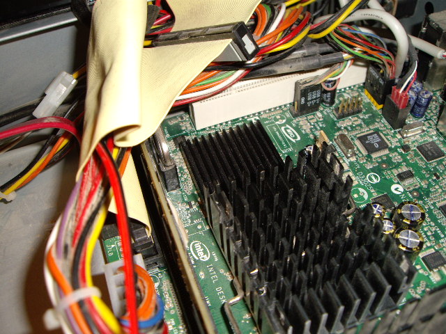

Észrevettem viszont valami aggasztót, a CPU gyári bordájánál.
Gondoltam lecserélem valamire, mert nem egy mestermű..
Ekkor vettem észre, hogy nem túl egyenes a borda alja. (Nem csak nem sima, nem is egyenes szerintem.)
Elég kevés hővezetőt használok, annyit, hogy pont kitöltse a réseket. És ekkor vettem észre, hogy nem mindenhol ér a bordához a két mag. Ahol homályosan látszik a két mag, ott nem ért hozzá, az eredeti bordába dörzsölt paszta van, a magra tett kevéske paszta nem ért hozzá! Ahol fényes, ott volt kapcsolat. -
