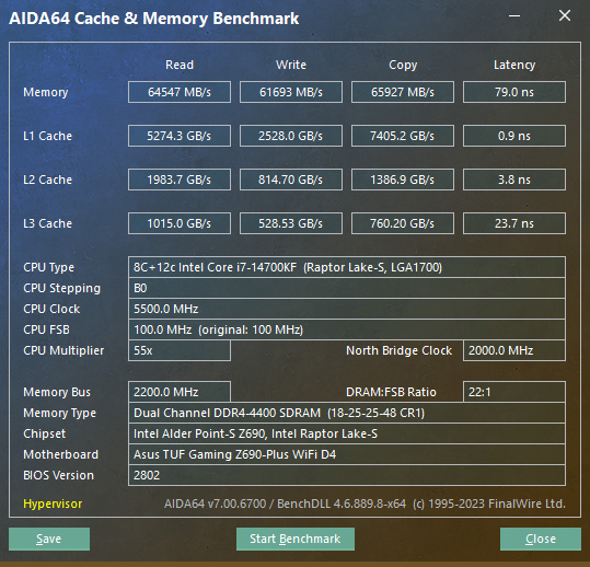

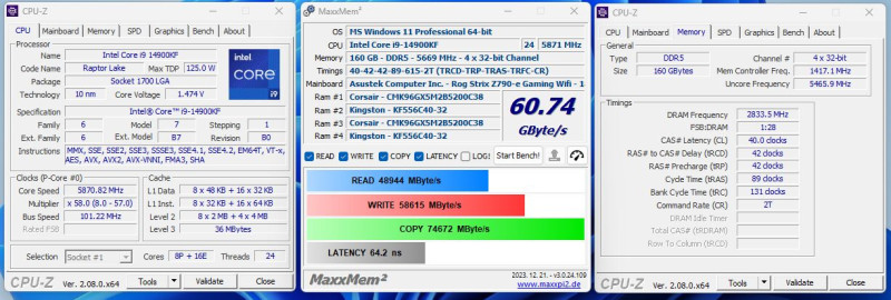

válasz arabus #27003 üzenetére
Nem haragszom, nem versenyre készítettem.
DR mindig jobbat hozott, de nem ez volt a lényeg. A két AIDA L3 mérés, hogy mennyivel másképp mér már az új.
5500-on ketyegett a cpu, ha versenyre készülnék nem annyi lenne
Szerintem még mindig én tartom a Top1-et a MaxxMem-ben DDR4-gyel, bár rég nem néztem.
Ha érdekel készítek egy szebbet is, de az oc lesz, nem dc.
Vhogy nem izgat mostanában az oc, csak a legjobb optimalizálás, ár/érték arány.
Y Cruncher bit/sec hihetetlen jó gyorsaság/erő mérés.
Az csakis a legjobban beállított rendszereken mérhető, hiszen "elmegy kávézni" ha rossz
Bench os sincs, normál rendszerrel kepesztek, így valóságos.
Büszke vagyok azokra a számokra, eszméletlen jót hoznak.
Benchmark, oc az poén, nem a napi használatos.
Azért azzal a cuccal készíthetnél egy Y 2.5b és egy 5b bench-et, megnézném mit gurít.
Ezekre kell a gyorsaság és erő is, ráadásul stabilitás is.
Bónuszként a VST/VT3 bit/sec értékek.
Valóban kíváncsi vagyok ezekre.

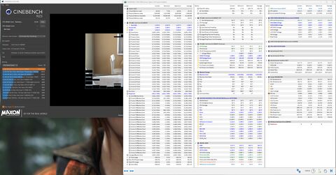

Közben kiderült hogy 4-5 mag 100c lesz terhelve, csak ugye az aio nem mutatja csak a 88c. A hvinfó viszont már mutatta a magokat monitorozva, ott látni. Sajnos semmit sem értek a tuninghoz, nem gondoltam ha veszek egy procit azzal szórakozni kell. Úgy gondoltam hogy csak használni és kész. Fogalmam sincs hogy fogjak hozzá, és ahhoz sem tudtok e így segíteni egyáltalán hogy ennyire láma vagyok. Igazából pár napja van meg, eddig semmi gondom nem volt vele, annyira terhelni sosem fogom mint az a program, szóval lehet nem is kellene piszkálnom. Vagy ha igen, akkor meg az agyatokra megyek mire jó lesz

Ezt nem tuningolni kell, hanem az őrült feszültségeket visszavenni.
Meddig? Amíg meg nem találod a whea-t.
Milyen frekvencián? Amelyiken a cpu jól érzi magát a hűtővel.Saját példa:
Cb R23 ~3mp alatt 100°C, hővédelem le is szabályozza. Sajnos csak az...
Minden alapon, gép összeszerel, indít:Fúj, büszke lehet rá az intel... 8°C vízzel is ilyen...
Ok, nem probléma, vegyük vissza a Vcore-t.
Ezt whea határon járattam, tehát az éppen lefut kategória.
Vmin (whea előtti) kikeresve, azon járatva 10 percet, majd még futás közben fotó:Korrekciózott, de nem oc és nem is dc:
57xP 44xE 48xR
A 100°C azonnal 70°C, nincs visszaszabályozás. Ez a Vcore visszavétel.
1.33V-ról 1.18V-ra átállítva. Vmin-en futott, azon tilos használni!
Legalább 20mV-ot illik adni a Cb R23 10 perces Vmin értékhez.Mi a fenének az 5700MHz? Próbálj ki másik frekiket is. Azokhoz is ki kell keresni a whea-t. Megjegyzed, felírod, mindegy.
Ugyanazt a teljesítményt kapod meg, allcore 5500, 5400MHz-en, csak sokkal hűvösebben, alacsonyabb feszültségen.Itt egy dc (downclock) eredmény:
54xP 43xE 48xRVoilá, 60°C Cinebench alatt, és 1.119V
Csak Vcore, az a lelke.
LLC-t ne piszkáld, 5 jó.
AC LL-t sem kell, 0.01 a legkisebb Vcore, oc-nál használjuk, de ~5800-5900MHz-ig hozzá sem kell nyúlni.
Minden lap annyira túlfeszeli, hogy az elegendő még ennél is többre.
Nem kell túlbonyolítani, Vmin kikeres, +20mV, hajrá.
Védelmeket meg be kell állítani.
Max hő 85°C
Max telj. 250/270W
Tetszés szerint. A 200-at is sokallom.
Ha tudnám delideltetni, az még -10°C kb. Remélem mihamarabb felépül a cpu doki, aztán már landol is nála.
Mindegy, csak egy feszültséggel beállítottam egy egész normálisra.
Nem mindegy, hogy felforr az a kacat és visszaszabályoz, vagy szépen lead egy egész nagy teljesítményt.
Az 5700MHz egy világi baromság, semmi értelme. -

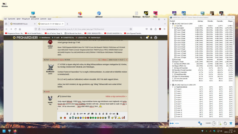

i7 14700K is éppen elég lett volna, és átlag felhasználásra nemigen melegedne túl. Kivéve, ha mindig Cinebenchet futtatnál, ami felesleges.
Contact frame-et használsz? Az is segít a hőelvezetésben. Az undervolt-ot többféle módon is kivitelezhető.
Én LLC-vel (LoadLine Calibration)-vettem visszább. 90C Fok alatt vagyok bőven.
zebra_hun leírt mindent, de úgy gondolom, egy "átlag" felhasználó nem sokat érthet belőle..

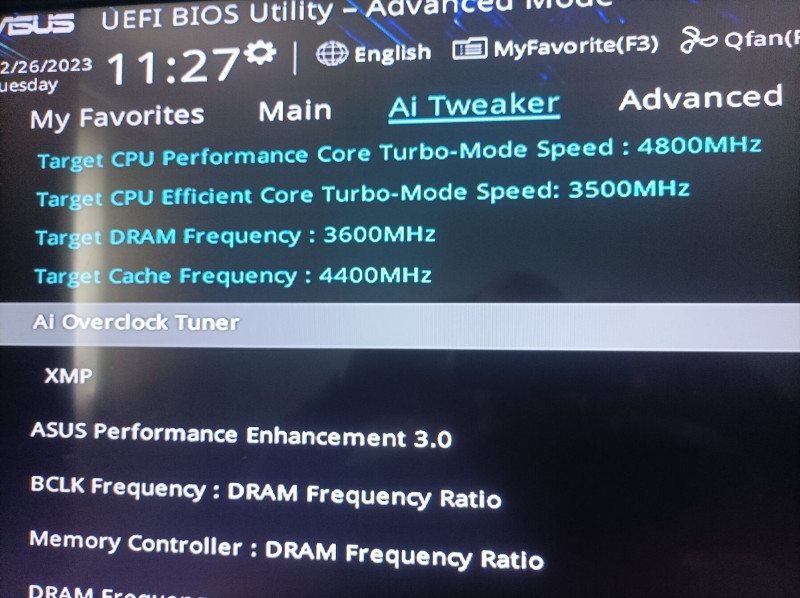

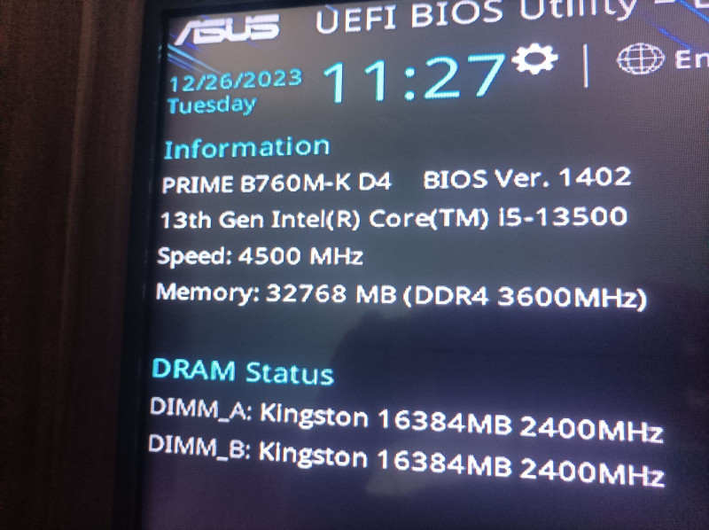

Szép napot Mkinek 13500 proc. kapcsolatban lenne egy kérdésem nem hajlandó 4.8 turbo boost olni semmi áron bios beállitás minden volt már...stressz teszt alatt is csak 4.5 ghz a max ..mi az oka ennek......bios alatt 4800 mhz ir fent
