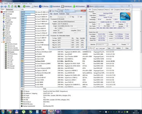

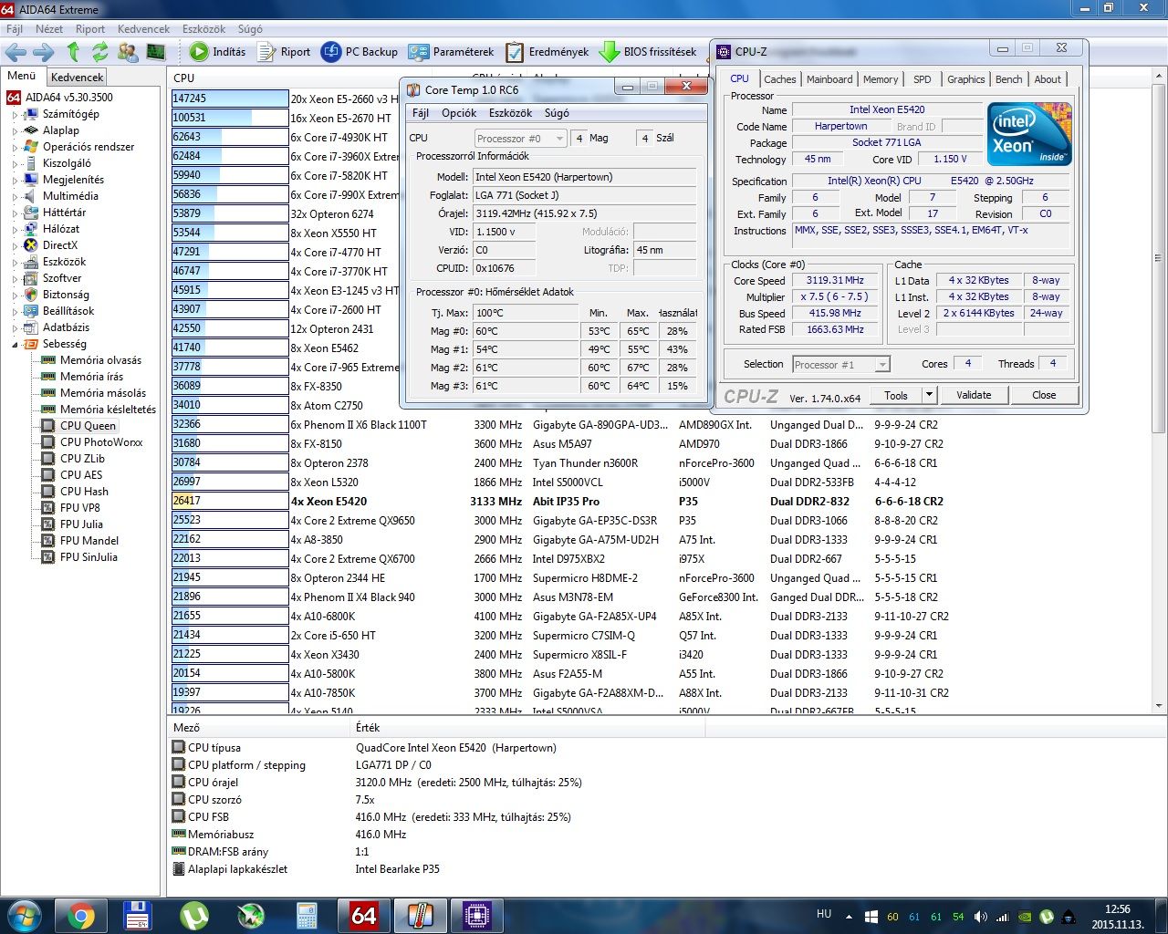

Tegnap este óta én is Xeon -os lettem. Viszont van egy apró kérdésem/problémám:
Bekapcsolom a gépet beindul maid leáll majd megint bekapcsol és megy alapórajelen. Ugyanezt csinálja egy sima windows újra indítás után is. Az egésszel csak az a problémám, hogy egy Mhz-t sem tudok tuningolni a procin mert mindig visszaveszi alapra. viszont a ramosztási arányok megmaradnak. A biosban van Xeon micro kód. Idáig egy E7500 as proci ment benn 2,93Ghz@4.0Ghz (10*400 Mhz) en. Nagyon jó benne tuningolni is nagyon részletes de ezzel a procival van még problémám.A gép:
- Abit IP35 PRO
- Xeon E5420 C0 1,150 V
- 2*2 GB Kingstone ram
- Cooler Master Hyper TX 3 Evo
- GTX280/8800GTA segítségeteket előre is köszönöm.
