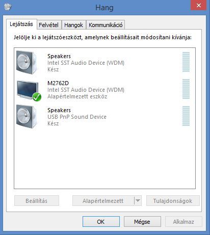

A TV-t kell kiválasztanod a hangkimenetnél, és akkor lesz hang is.

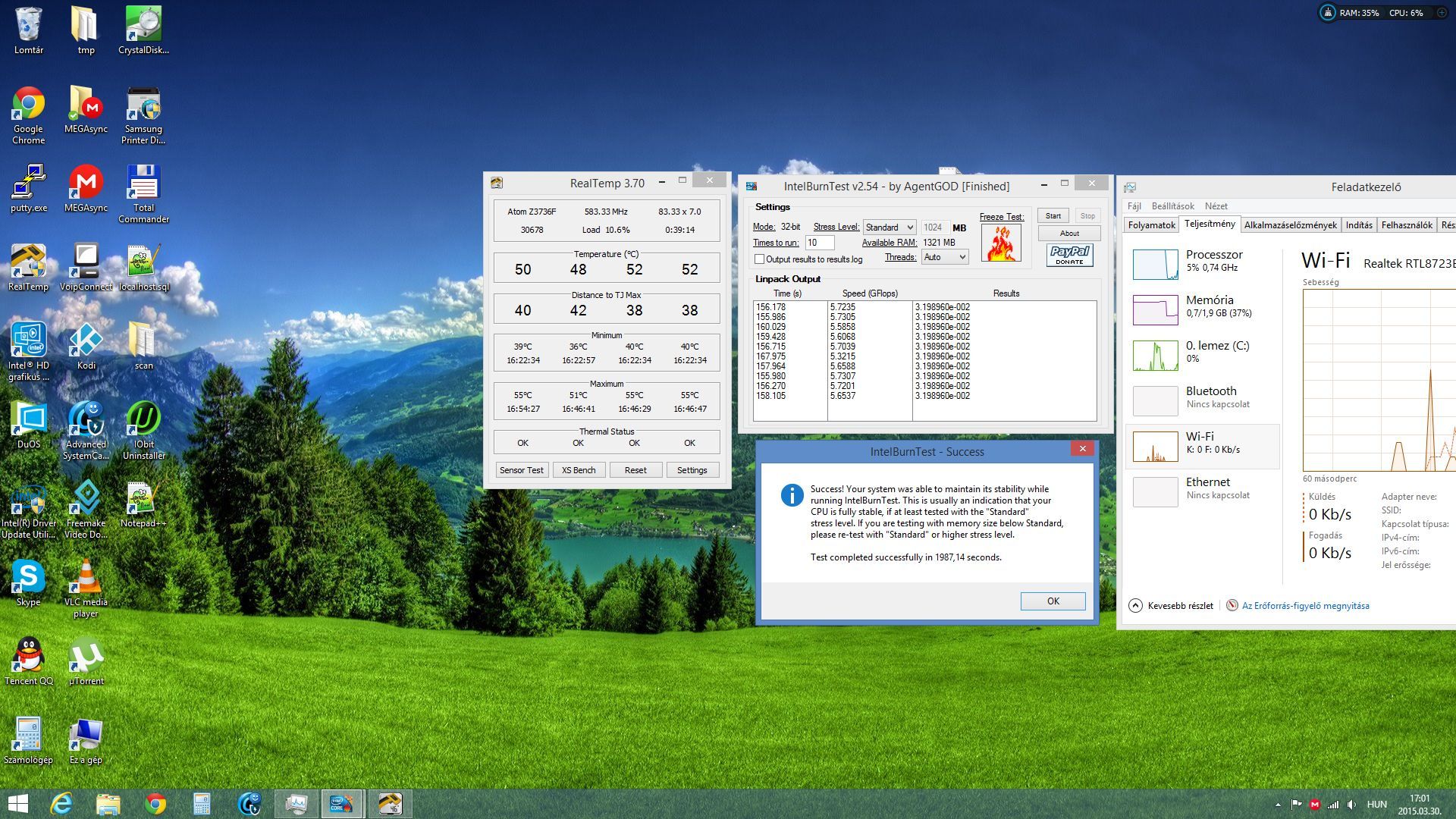

Két féle méretű a lapka, mivel a Video "kártya" mélyebben ül, az egyik 2, a másik 2,5mm magas. A procira közvetlenül fel lett ragasztva, a vidón sajna rajta kell hagyni a gyári fél mm-es kék hővezető ragacsot a környező, magasabb alkatrészek miatt - itt erre ragasztottam..
Ez után ill. mikor megkötött a ragacs, ezekre ráragasztottam a bordát. A száradási idő nagyjából fél óra mikor már fogja is, és lehet a dobozba visszaapplikálni a nyákot.
Az alu tönkök amit összehajtogatott alufóliából csináltam, így egy távtartó szerűséget is létrehoztak, most gyak. a felső és az alsó lap közé be van szorítva a nyák, moccanni sem tud, nagyon jó lett a hőátadás. Így, ha csak firkálok, böngészek, a proci 40 fok fölé sem igen megy.
Amit észrevettem, a borda önmagában kevés, a túloldalon az alsó laphoz való hőátadás legalább ilyen fontos. Anélkül a hőmérsékletek +5-7 fokot jelentenek (minimum).

Megérkezett a borda, ragasztó, réz lap (rézlap2), én is megcsináltam a hűtést.
Még ilyen bordát is rendeltem, ez is elég lett volna egyébként.
Remélem nyáron is fogja bírni, ha rászámolok még +15C°-ot, még akkor is belül van a max értékben. A borda és a ház közé alufóliából hajtogattam egy kockát, ami a ház és a borda között van, a procira, videókártyára ragasztva vannak a rézlapok, erre pedig a borda. Alil ugyan ez a megoldás, annyi hogy a kék lap az első réteg, ezen pedig akkora (kb 2cmx4cmx4mm) alu pogácsa, hogy picit még éppenhogy feszüljön összeszerelés után.
Az alja most kifejezetten meleg, teteje pedig eléggé langyos így a több mint fél órás stress-test után

Ha terheled, melegszik. Nem döglik be, és nem hibázik, hanem az órajelet veszi vissza, akár 50MHz-re is, amitől így gyak. használhatatlanná tud válni. Ha netezel, böngészel, kodin lejátszol, akkor nincs szükség a + hűtésre. De (hogy extrém példát mondjak) folyamatosan filmeket kódolsz, akkor a proci elkezd túlmelegedni, és a leszabályozott frekivel már semmire nem lesz jó

A pipo sem áll le, hanem rohadtul belassul, mivel túlmelegedés esetén vissza veszi az órajelet 50MHz-re, és gyak. olyan lesz minden mint egy lassított felvétel. Kell rá egy normális hűtőborda, és problem solved. Nekem most max 77fok fél óra 100% proci mellett, bedobozolva - a jelenlegi, átmeneti hűtésemmel. Ha megérkezik a másik, nagyobb borda, szerintem nyáron sem lesz melege

Én is igy terveztem, de túl sok macera, nameg a proci és a video "kártya" mélyebben ül a nyákon mint a környező alkatrészek.
A proci, a videó chipek a lemezhez ezzel vannak összekötve, a csavar hogy ezek sem egyforma vastagságúak, a procin vastagabb (mélyebben ül), a videon vékonyabb (magasabb). Úgyhogy én a lemezre fogom a fentebb linkelt bordát tenni, ugyanilyen kék szilikonon keresztül az alsó részhez is teszek bordát.
Jelenleg összedobozolva ha izzasztom, ez a hűtés sem elég. Ezért lóg a bele, mert igy kibir mindent
így most max 69 fok bír lenni -
