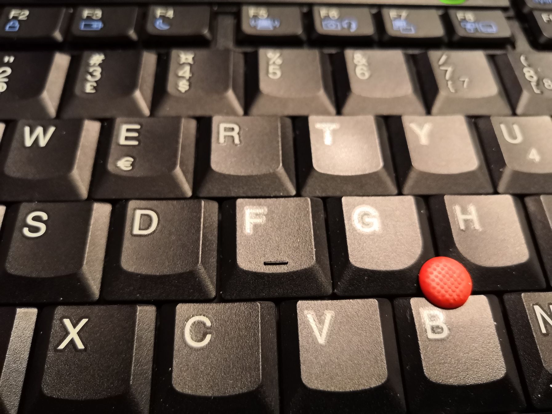

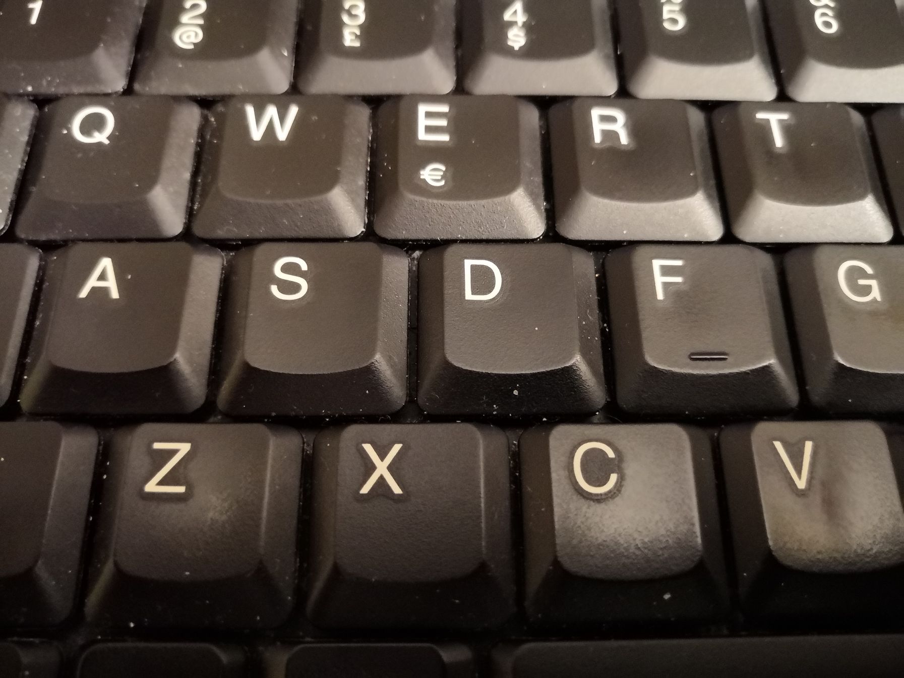

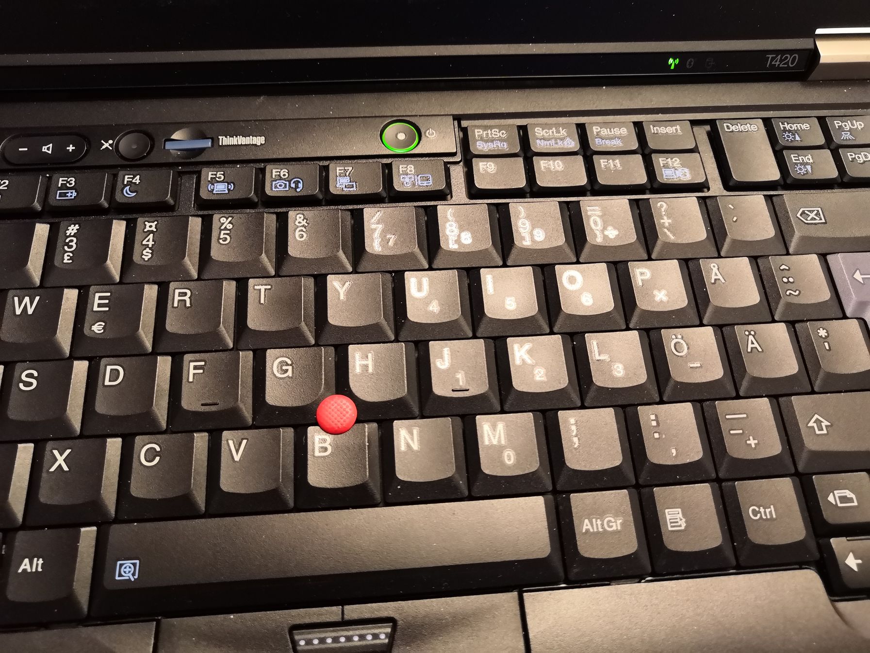

Egy kis segítséget szeretnék kérni.
Nemrég váltottam T61-ről T420-ra. Létezik, hogy a legendás, sokkal régebbi T61-nek még a billentyűzete is jobb minőségű lenne? Azt olvastam korábban itt, hogy nincs utángyártott billentyűzet ezekhez (erre gyanakodtam), de inkább rakok fel képet, hogy ennek ilyennek kell-e lenni. Azzal van bajom, ahogyan a felirat a billentyűre van nyomtatva, ilyen vastag és fényes lakkszerű cucc fedi, míg a T61-emé szép éles. Az a baj, hogy ahogy a fény rámegy, szinte homályosak a betűk, elég gagyi hatást kelt, rendesen bántja a szemem.Olvastam, hogy egyre inkább nincs bennük anyag, de ennyire?
Nem mértem le, de arra is gondoltam, ha kompatibilis lenne, hogy áttenném a T61-ét az újba.Vajon működne?
Míg a T61-emé sokkal szebb:
[kép]Nem akarom elhinni, hogy ez ilyen.
