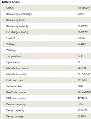

MrSealRD #24224 üzenetére
Volt egy másik akum 6 cellás ha jól rémlik 2007-es 100 alatti ciklussal, 90% körül volt az is. Szóval bírják ezek. Van itthon egy dell abban 3 éves aku van kb, az is 85% körüli. Ha sokat használja valaki akkor reális a 2-4 év.
Én nagyon nem finomkodok vele, annyit állítottam hogy ne töltse 100%-ra, és ne kezdjen el tölteni 85% alatt. A lényeg hogy nagyon meleg helyen ne legyen a gép, azt nem szeretik az akuk.szerk: Mondjuk sok mai aku 1 év után is érdekesen néz már ki.
