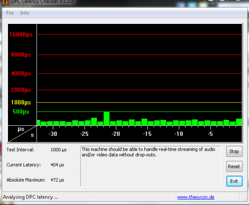

Én akkor találkoztam vele, amikor zenét hallgattam vagy yt-oztam (volna), de akadt a hang. És ez a hálózati adapterek miatt van. De hogy mitől, az rejtély számomra is. Nekem akkor volt tökéletes, ha a vezetékes netet és a wifit is letiltottam, de csak a vezetékest letiltva is megszűnt a hang akadozása.
