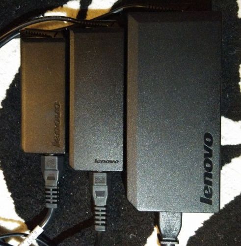

mondjuk a dolgot nem értem egészen. azon kívül, hogy a 170-es táp akkora, mint az x220 összesen, miért ne használhatnám vele?
valamelyik nemzetközi fórumon valaki szét is faragta a csatlakozót, és simán ment vele valamelyik t sorozatú vas, nekem meg itthon a dokkolóm 170-es táp van, ha a w520 helyett az x220-at teszem fel, akkor simán működik vele, power manager ki is írja, hogy 170 w táp. persze ha a gép ki van kapcsolva, akkor már nem töltődik róla

barátné van a 90-essel, enyém a 65-ös és a 170-es (t420s, x220, w520)
