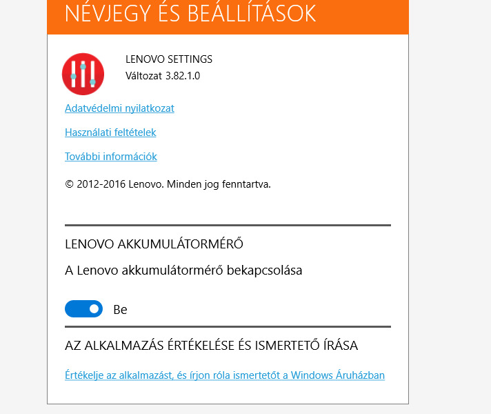

Úgy telepítetted ahogy én?
Először RoboGuru írása alapján felraktam mindent, majd miután nem ment jól a Lenovo Settings, megcsináltam a régi PM-et.
Azóta jó!had the same problem after upgrading to build 10586, but there are always smart people out there. (credit goes to KeyboardOverMouse's post on https://www.reddit.com/r/Windows10/comments/39anbv/windows_10_deciding_what_i_can_and_cannot_run/), basically you need to do the following:
1. get the latest power manager from Lenovo website
2. run the downloaded file, it will fail saying " ... doesn't work on this version of Windows ..." or similar
3. go to C:\DRIVERS\VISTA\PWRMGRV and change setup.exe compatibility mode to windows 7
4. go to https://msdn.microsoft.com/en-US/windows/hardware/dn913721.aspx#adkwin10 and download "Windows ADK for Windows 10, Version 1511"
5. run it and you only need to install "compatibility administrator"
6. run "compatibility administrator", on the left, under System Database->Applications, click "Lenovo Power Manager"
7. on the right, right mouse click setup.exe and select "disable entry"
8. now you are on the way installing and using power manager

No, az a helyzet, hogy a w520-on pont, hogy nem működött a leírás alapján.
A win10-es Lenovo settingsben ha bekapcsoltam az akkumulátor erre vonatkozó beállítását, hogy ne töltse fullra, azt már a program bezárása után elfelejtette. Újra megnyitva ismét ki volt kapcsolva. (amúgy elég vérszegény ez a Lenovo settings, nem lehet kézzel beállítani értéket, csak annyit, hogy ne töltse 100%-ra, viszont 88-nal már tölt...)
Azt a Lenovo settingset töröltem, és felraktam az ezer éves (azt hiszen a 7-es - kellett mókolni vele, mert az új build - al nem megy, de ide is többször bemasoltam) power Manager-t, azóta is tökéletesen működik (abban még meg lehetett adni, hogy x-y ig töltsön).Na ugyanez az x220-on nem jó, mert (mint ahogy írtam), pár restart után alapra áll.

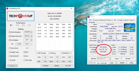

Ezeket átnéztem, mindent maxra tettem, és mégis ez az eredmény (3.28Ghz fölé egyáltalán nem megy prme alatt sem, most még rosszabb lett
(#87326) gyurex17: Amit én értek a leírásból, az kevés szvsz. Az ok, hogy visszavesz, de módosítható, hogy ne tegye?
3+h-t elmegy így akksiról, nekem elég lenne a másfél óra is, de legyen kraft. -
havri1
csubuka #87321 üzenetére
Nem látom még át ezt a turbó dolgot az az igazság. (elvileg a CPU 3.5ghz max turbó-t tud.)
Mindent engedtem biosban, CPU 3ghz fölé is megy (igaz 3.5 körül még sose láttam), de akksiról a játék 15fps,amint tolom neki a tápot, 60fps fölé megy.
És amúgy a win is akadozgat akksiról (Firefox, ie, edge - pl Facebook). Tápról jó..
Nekem teljesítmény kéne, nem akksi idő (bár azért jó lenne tudni pontosan mi mit kapcsol, hogy tudjam vezérelni ha arra van szükség). -

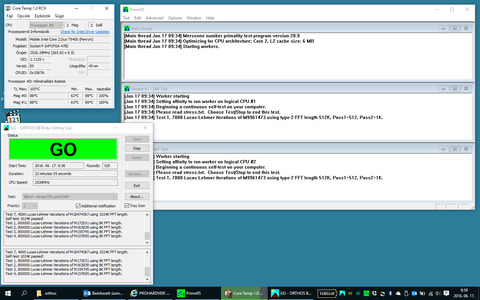

I7 procis notiban teszt (Prime, orthos, Aida) hány fokos kb max a proci (magok)?
Hétfőn vennék, és jó lenne tudni, hogy kell e pasztázni.Köszi

havri1
Jól sejtem, hogy kikapcsolt állapotban a power managerben beállított töltési értékeket nem veszi figyelembe a gép?
Eddig mindig 90%-ig töltötte, most ki volt kapcsolva, mikor rádugtam, és feltolta 100%-ig.
Ha viszont bekapcsolt állapotban teszem töltőre, és kacsolom ki, akkor megáll 89-90%-on. Mondjuk nem értem kikapcsolva hogyan szabályoz.. -
