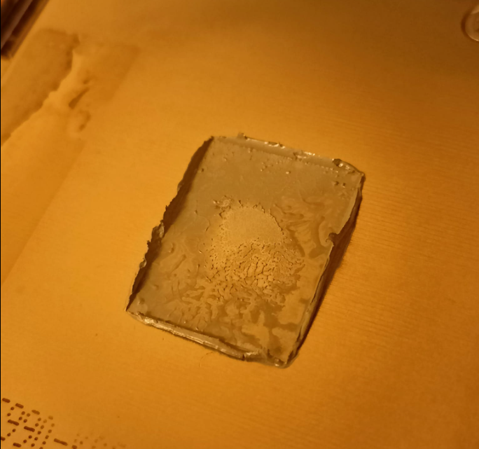

Artcic MX-6 nekem is rosszul teljesített GPU-n. Minden héten 1-2 fokot fentebb szökött a Hotspot hőmérséklet (5700 XT), másfél-két hónap után már ilyen 25+ fokos eltérés volt, míg a GPU edge 70 fok körül, Hotspot már köszönőviszonyban volt a 100-al.
Így nézett ki a paszta: [kép1] [kép2]
Újrakentem, jobb lett, majd megint ismét szökött felfelé, azóta vettem helyette mást és ott nem jelentkezett ez a probléma.
TLDR: Nálam se jött be az MX-6 -
