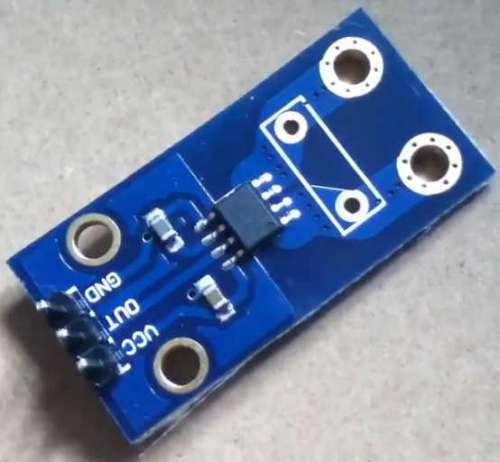

Privát után itt folytatom, hátha más is tud rá okosat mondani.
Lett egy ötletem, ami más megközelítésbe helyezi a kapcsolást.
Mondjuk te ezt nehezen tudod alkalmazni (ha nem férsz hozzá a fázisvezetékhez).
De pl. saját lakásban ez megoldható.Eddig arra gondoltunk, hogy külön az egyes eszközöket figyeljük fogyasztás-bekapcsoltság szempontjából.
De adott esetben sokkal jobb lenne, ha a teljes, az adott biztosítékon átfolyó áramot néznénk.
A biztosítéknak végeredményben úgyis elég nagy időkésleltetése van (nyilván ha nem több mint 1,6-1,7x az áram rajta), tehát "sietni" nem kell annyira az érzékeléssel és a lekapcsolással.Adott pl. egy 10A-es biztosíték.
A biztosíték után figyeljük az áramot (ilyen Hall szenzoros áramszenzorral, vagy áramváltó + RMS-DC konverterrel).
Az alapterhelés (pl. egy lakásban a TV és kapcsolódó eszközei, hűtő, PC, világítás) mondjuk 2,5A.
Megy az átlagos terhelésen felül pl. pár eszköz - 5A.
Bekapcsolunk egy 2000W-os (8,7A) fűtőberendezést (pl. olajradiátor).
Ha 10A-nél többet érzékelünk (most 12,7A) min. 2s-ig, akkor lekapcsoljuk a legkisebb prioritású eszközt (ez a fűtőberendezés).
Ha ezután is 10A felett van, akkor lekapcsoljuk a következő eszközt, stb.
Az áramot folyamatosan figyeljük, és ha visszaesett 10A alá, akkor elkezdjük visszakapcsolni az eszközöket.
De ezt akár lehetne úgy is, hogy tudjuk az adott eszköz áramfelvételét, és ezt beírjuk az AVR programjába.
Ha pl. 8,7A-es az áramfelvétele, akkor csak akkor kapcsoljuk rá az áramot, ha az aktuális terhelés (min. 2s-ig) 1,3A alatt van.Illetve adott eszköznél (pl. egy fűtőberendezés, aminek a bekapcsolása nem mondhatni hogy sürgős lenne) lehet akár idő-hiszterézist (késleltetést) is csinálni, a gyakori ki-bekapcsolgatást elkerülendő.
Pl. mikrót használunk. Megmelegítjük a cuccot, kiveszük, majd észrevesszük hogy nem elég meleg, és visszakapcsoljuk (fél percen belül). Ilyenkor felesleges bekapcsolni a fűtőnek. Ha van egy fél perces késleltetés, akkor nem is kapcsolt még be ezalatt a fűtés.Most ezek sarkított példák, de remélem a lényeg érthető.
atesss
Ez a Hall szenzoros áramérzékelő baromi jónak tűnik !
Mondjuk jó lenne egy 10A-es változat. De 20A-es van, az végül is elmegy.
Csak azt nem tudom az AVR ADC-je mennyire pontos ilyen kis feszültségeknél. Vagy szerinted ezt erősíteni kellene előtte ?Az Atmega ADC-nek ha a Vref lábra az 5V helyett sokkal alacsonyabb feszültséget adok (pl. akár csak 1V-ot, vagy 0,5V-ot), akkor mi történik ?
Na igen, LCD-s beállítás komoly lenne.
De akár lehet csinálni egy RS232-BT modullal távoli, PC-n keresztüli beállítást is, stb.Ezzel én lehet 1-2 héten belül el is kezdenék kísérletezni.

A kimenő jele nagyon kicsi egy ilyen áramváltónak, mivel egyenirányítottad? Kapásból maximum egy műveleti erősítővel készített szuper diódás egyenirányítóval lehetne megoldani.
Konkrétan kész megoldás helyett tanácsokat tudok adni, egy céges projectben csináltunk 3F villanyórát ilyen áramváltókkal meg ADC-s mikroporicval, de a sok hálózati zavar miatt kb. értelmetlen volt a dolog.
CPT.Pirk
Jómunkásember
Az AC1010 kimenetére párhuzamosan kell az oda előírt 100 ohmos ellenállás és arra rá egy műveleti erősítő amin valahány Hz-re belőtt szűrést is csinálsz, utána lehet feldolgozni a kimenő jelet, mondjuk egyenirányíthatod, majd egy megadott szintre beállított komparátorral kapcsolhatsz valamit. Vagy inkább hiszterézises komparátorral, hogy ne legyen ugrálás.
Így nagy vonalakban szerintem ez a módja.
