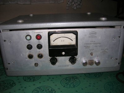

Lompos48
totya694 #19068 üzenetére
Sajnos nem. Ha tudtam volna valamit nem maradt volna el a dicsekvés.
Pluszban: felénk nem nagyon tévelyegtek magyar műszerek egy-egy Orion vagy hasonló készülék kivételével. Én meg a sors kegyeltjeként Tektronix-HP-RohdeSchwarz-Philips-Keitley-Marconi-stb "parkban" lubickoltam hosszú időn keresztük. Vicc nélkül.
