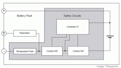

Okosabbak ezt írják a neten:
Safety circuits inside a Li-Ion battery pack
Inside a Li-Ion pack there is always a safety circuit that consists of four main sections:
1. The controller IC that monitors each cell (or parallel cells) voltage and prevents the cells to overcharge or overdischarge controlling accordingly the cutoff switches. Also the voltage across the switches is monitors in order to prevent over current.
2. The control switches that usually comprises FET structures that cutoff the charge or discharge depending on the control signals of the controller IC.
3. The temperature fuse that cutoff the current if the control switches experience abnormal heating. This fuse is not recoverable.
4. The thermistor (usually PTC) that measure the battery temperature inside the pack. It's terminals are connected to the charger so it can sense the temperature of the pack and control the charge current until the battery it's full charged.A typical structure of Li-Ion battery pack (block diagramm)
Battery packs made from Li-Ion cells always have protective circuits and PTC elements to monitor battery status any time. Never remove this circuitry as this will cause ignition.
Ami veszélyt látok az egy esetleges nagyobb töltőáram, ami túlhevítheti az akkut. Én elvégeznék egy teljes monitorizálással egy töltést: mérném a töltőáramot, tapogatnám az akkut, hogy melegszik-e. Az elektronika elméletileg le kellene vágja a töltést melegedéskor. A kérdés a 3. pont, annak a bizonyos termikus biztosítéknak a viselkedése, ha van benne olyan. A táplált kütyü véleményem szerint nincs veszélynek kitéve egy ilyen próba alatt.
