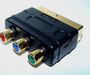

SCART-nál konkrétan RGB-komponensek vannak (SD), valamint a kompozitjel is szükséges hozzá, mert a TV abból választja le a H és V szinkronjeleket.
Az Y Pb Pr más logikájú komponensek, HD átvitelre is alkalmas.
Továbbá vannak az ALi-chipes DVB-T set top boxok, ami SCART-on is képes Y Pb Pr komponenseket kiadni, az RGB-jel helyett.
Ehhez a kimeneti menüben RGB helyett kompozitra kell állítani a SCART-ot (ami látszólag értelmetlen, hiszen az SD, de ezeknél így működik), a felbontást a kívánt HD értékre (720p, 1080 i/p), valamint kell egy SCART - Y Pb Pr átalakító kábel vagy adapter:
Valójában nincs nagy jelentősége ma már, csak ha olyan TV lenne, amin nincs HDMI, vagy hibás, akkor ezen keresztül még lehet használni.

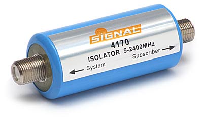

Elvileg nem okozhat jelentős szintcsökkenést, meg lehet próbálni a bejövő kábelnél, vagy lehet csak a TV előtt is.
A modemből kimenő UTP-kábel földfüggetlen, galvanikusan leválasztott, így abba az irányba nem záródik az áramkör.
Amikor csapkod a villám, a kapcsolókat átugorja az ív, tehát az nem képez akadályt a káros feszültségek útjában. Megfelelően kialakított szikraközök, ami elvezeti a védőföld felé, lehetnek hasznosak ilyenkor, a hosszabbítóban és készüléken belül egyaránt. De van az a villám, ami ellen semmi nem véd, intenzitásfüggő a dolog.

Kernel
Nálam is külön földelt konnektorba megy a plazma, eleve a PC (tehát nem a monitor stb.) a zajtalan üzem érdekében át van telepítve a fal túloldalára. Nyilván arról meggyőződtem, hogy a védőföld mindkét helyen korrekt, a földhurok meg szerencsére nem számít a digitális, sőt földfüggetlen HDMI-kapcsolatnál. A hang analógban megy, de az erősítő földeletlen, így ott sincs földhurok.
Te esetedben szerintem célszerű lenne beiktatni központi antennánál egy galvanikus leválasztót:
Valamint szigorúan betartani azt a szabályt, hogy a HDMI-kábelt bedugni vagy kihúzni csak áramtalanított állapotban szabad. Akár a központi antennát is kihúzni, hogy még a galvanikus leválasztó kis kapacitív árama se okozhasson gondot.
Hiába a HDMI-nél elvileg a csatlakozó földelt fémrésze érintkezik először, de a gyakorlatban mégis szoktak bajok lenni, áram alatti dugdosásnál.
