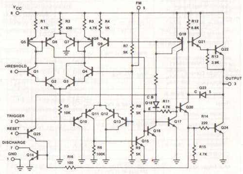

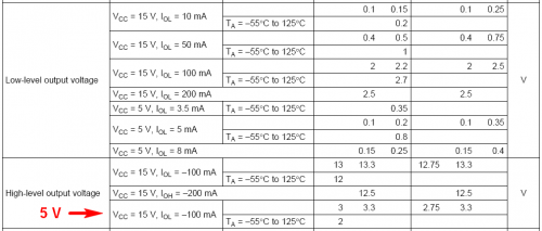

555 már csak ilyen, GND irányú terhelésnél a B-E átmeneten eső feszültséggel számolni kell, ráadásul itt még két átmenet is van sorba (Q21-Q22):
Adatlapon is leírják, bár nekem úgy tűnik, van benne egy hiba, ahol nyíllal jelöltem:
Bizonyos esetekben az áramkör átvariálható, hogy a relé az IC kimenete és a + táp közé iktatva működjön, ekkor a kollektorkimenet húzza le a relét GND-re, amin kisebb feszültség esne (bár az adatlap szerint ez sem úgy tűnik). De ezt sajnos nem mindig lehet megoldani, hogy a kimenet fordított fázisban dolgozzon, ugyanakkor a kívánt működési célt is elérjük.
Egyébként én nem tudok egyszerűbb megoldást, mint betenni még egy tranzisztort, meg egy ellenállást, védődióda pedig kötelező.

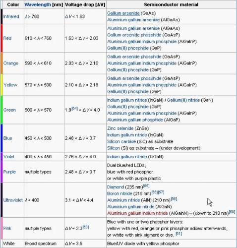

Léteznek nagyobb fényerejű LEDek is. Más tokba szerelve, de használhatók.
Te döntesz!Üzemben tehát 100mA, 2V = 0,2W...
Fehér LEDeknél ez nem igaz, mindig 3V feletti értékű a VF feszültségük. Erre jó példa a linkelt adatlap is. Vagy a már "elkoptatott" táblázat:
