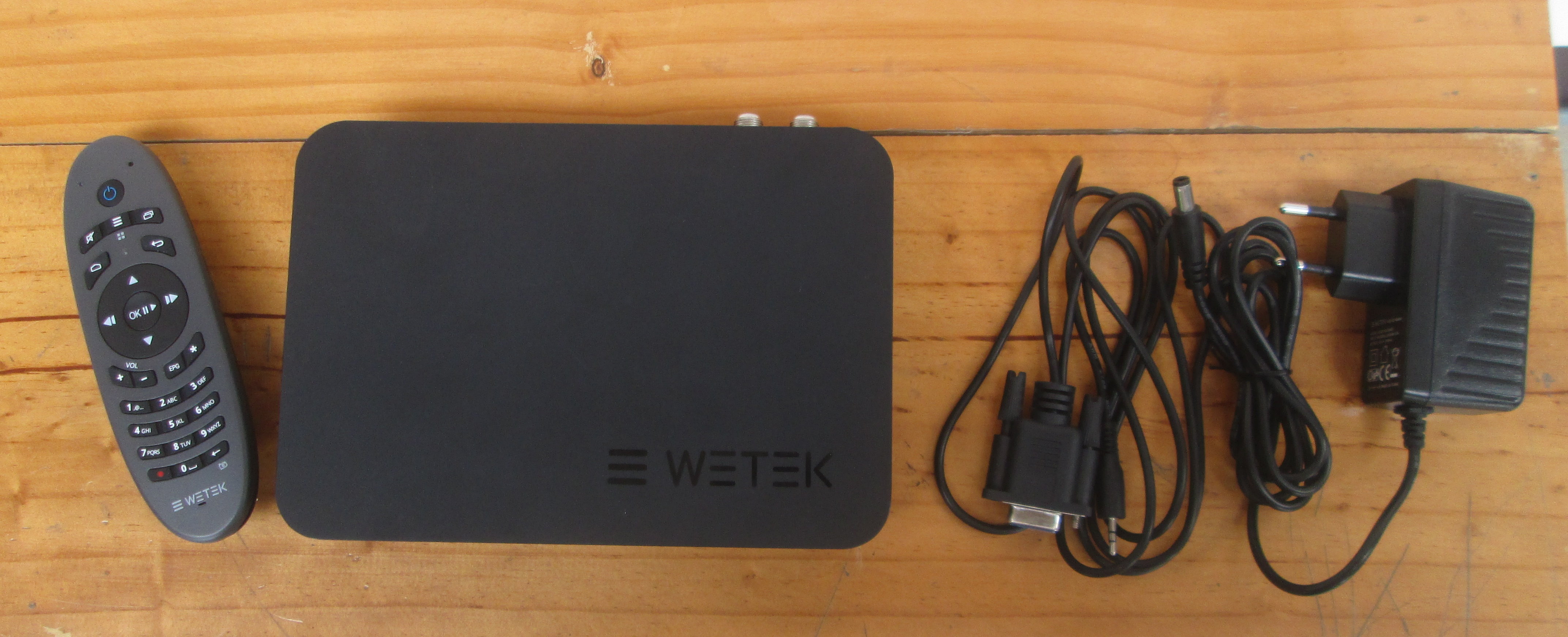

mexel
Sziasztok! Lenne egy kérdésem, nem tudom ez megvalósítható e vagy felesleges bajlódni vele. Adott egy médialejátszó és egy pc. A kettőt kellene összekötni soros kábellel. A médialejátszóhoz létezik kábel, de nekem nincs meg. Az egyik fele szabvány a másik 3,5-ös jack. A képen látszik.
Nekem a gépen nincs soros port ezért usb átalakító kellene, de mivel a gyári kábel sincs meg így egyszerűbb lenne rögtön egy olyan aminek egyik vége 3,5 jack, a másik vége USB. A kérdés az, hogy ezt simán be lehet kötni, vagy kell valami elektronika is bele? Én ha jól olvastam az utóbbi a helyes, így viszont nem tudom megcsinálni. Tud ebben valaki segíteni?Ja, most látom hogy az alaplapomon van com port bekötési lehetőség elvileg, ez talán segíthet. Így nem kell usb-re alakítani, akkor az a kérdés hogy a jack-com kábel az kivitelezhető-e simán forrasztgatással? Van jack dugóm is és alaplapra dugható kábelem is. Vagy ebbe is kell elektronika?
Találtam egy ilyen képet, ez nem ezt mutatja?
