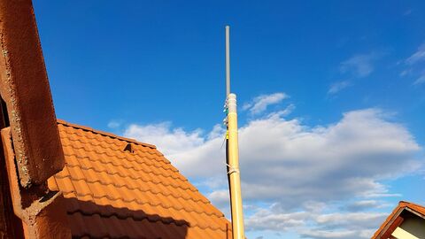

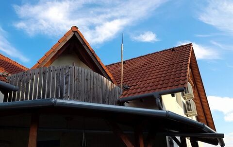

Jol mukodik amugy az az alis antenna? En nem vennek alirol antennat, vagy ha igen, akkor valami antenna szakival megmeretnem, hogy ez egyaltalan a 868MHz-en sugaroz-e. Nem Heliumos, de LoRaWAN-os forumokat olvasgatvanem egyik masik alis antennarol derult ki,hogy a reklamozott 868 MHz-hez kepest sehol se volt...
Tetszik ez a ghetto setup, az az arboc nagyon kornyezetkimelonek latszik
Az en egyik hasznalaton kivul levo antennamat mar benotte baratnom futo novenyzete az erkelyen. Mar nem is lehet latni, hogy ott egy antenna van.
