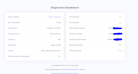

Nemrég óta van egy minerem, (újra regisztrált), viszont relayed állapotban van. A szükséges dolgokat megtettem tehát a 44158-as portot nyitottam fix ip...., de két napja nem változott semmit, mit lehetne még tenni?

nlaci0725
Sziasztok.
ZTE F668 routeren csinált már valaki port forwardot?
Valamiért sehogyan sem akar összejönni, egy Syncrob.it gép van mellé.
Minden jól meg van adva(Natolás is ki van kapcsolva.), mégis relayed az eszköz, és a port pedig be van zárva.
Csináltam már több féle Digis routeren, ez az első, amivel ennyit szenvedek..

Ekmoy
újonc
Igen , most nézték meg nálam jobban hozzárétők a dolgokat úgy néz ki a szolgáltató korlátoz, nem tudta megnyitni a portokat ő sem.
Ekmoy
újonc
igen, át állítottam .
Ekmoy
újonc
Közben vettem asus routert és abban probáltam megcsinálni a portforwardingot ,de ott se sikerül vagyis beállítom ahogy kell de közben a port cheker azt mondja zárva van illetve az ezköz is relayed állapotban marad.Először beállítottam a voda routerén ott is elfogadott mindent,de ugyan igy zárva voltak a portok
Janaboy
Akkor az jó, routerben megnyitottad a portot a hotspotra?
Érdemes MAC addresshez kötni DHCP-ben a hotspot címét, így mindig ugyanazt az ip címet fogja kapni utána megnyitod a portot és kész
Nem használom a Vodafone gyári routerét, szóval ha nem tudod hogy kell érdemes a vodafones topikban megkérdezni. -
Ekmoy
újonc
Hát igen 89.132...... vel kezdődik..
Akko most mi a teendő? -

Ekmoy
újonc
Sziasztok !
Sehogy nem tudom megoldani a relayed statuszt.
Nem tudom megnyitni a portokat vodafone otthon szolgáltatóm van de seogy nem tudok portot nyitni valakinek van hasonló gondja? -
Janaboy

Hotspotnál a jól választott (szerencsés) földrajzi hely, a jó antenna és az antenna magassága a lényeg.
portchecker mit mutat?
