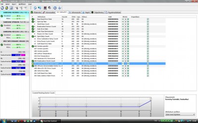

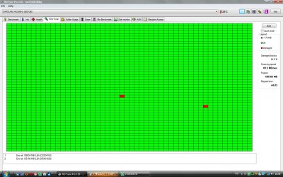

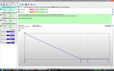

Sziasztok
Akadt egy-két gondom.
Történt hogy szerdána fürdőbe kiégett a lámpa és lecsapta a biztosítékot, gépem közben ment. Utána kíváncsiságból bekapcsolatam a HD Sentinelt, félvén attól hogy lehet történt valami gond. A HD200HJ vinyümnál fogadott egy 1 gyenge szektor ami mára 2-re emelkedett, nem tudom hogy fentebb említett dologgal összefüggésben van-e, de sajnos a dolog adott, garancia az Aquaba szól körülbelül december elejéig, megkérdezném hogy ez egyre többre fog emelkedni?Gépen semmit nemv ettem észre, egy fura dolog volt ami abban muutatkozott meg, hogy a rendszerbetöltésnél egyszer az történt hogy csak "homokórázott" a vista és annyit írt hogy az asztal betöltése, de nem igazán ment tovább aztán újraindítottam és jó lett, mást még nem vettem észre.És akkor a képek ami alapján hátha tudtok valami kézzelfoghatót mondani:

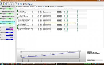

Átviteli hibákat melyik érték jelzi?
A másik ami aggaszt hogy a WD-m fura, vagyik a sok Raw Data error rate.
HD322HJ-m ami miatt korábban is írtam, mi a véleményed, lehet akár a vinyó is hibás?Bár igaz igy elég nehéz lesz gariztatnom.
Bár most a torrent is elég jól megy rajta, ileltve megy ahogy kell, 35mb/s-el tudtam vele másolni a HD200HJ vinyómra.
Amúgy lehet hogy kontakt hiba van? legalább is kitakarítottam a gépet nagyából(tűdővel), szóval gondolok arra, holgy nem érintkezett rendesen? -
