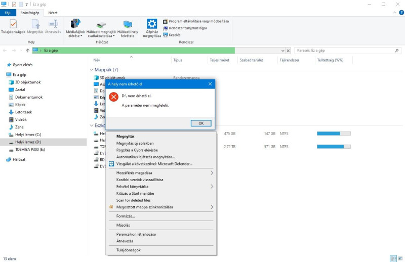

Ottó58
Történet: eltűnt az egyik HDD, majd visszajött, később végleg eltűnt.
Gép oldala le: tápkábel laza. Helyreteszem, megjelenik csak a betűjele, de a méret, fájlrendszer nem.
Ezközkezelő látja, lemezkezelő nem.
Kérdésem: lehez-e kezdeni vmit vele, vagy kuka?
WD40EFAX 4TB - Win10

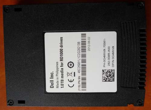

Ottó58
Core2duo6600 #28542 üzenetére
(#28518) Ottó58
Nem kizárt, hogy csak ebben fog menni,
- Na megoldódott a probléma.
Adtak hozzá egy mobil rack szerűséget, 220-12 voltos adaptere van és olyan mintha nyomtatókábellel lenne csatlakoztatva, csak van még egy kivezetés felette, a másik vége USB.
Amint rádugtam, azonnal felismerte Dell RD1000-ként.
Azelőtt Toshiba meghajtót írt ki. Tökéletesen és nagyon halkan működik.
Köszi, Te vezettél rá a megoldásra. -
Ottó58
"(#28518) Ottó58
Vagy az egy SAS drive, aminek megegyezik a csatlakozója, de a sata nem tud vele mit kezdeni."--Tehát akkor ezt külső merevlemeznek adták Dell laptopok mellé (bővítés volt), s valószínű kábelnek is kell lennie.
Ugyanezt a termékkódot beütöttem a keresőbe és hagyományos vinyókat dobott ki, azért írtam, hogy más formája van.
Azért köszi, valószínű közelebb jutottam a megoldáshoz. -
Ottó58
BUÉK!
Van egy Toshiba MQ01ABD100 vinyóm, az eszközkezelőben látni, a gép felismeri. Azt írja ki, hogy tökéletesen működik.
De! A "Merevlemez-meghajtók" közt nem szerepel, se formázni, se adatot nem tudok ráírni.
Ha indulás előtt rádugom, akár egyedül, akár a többivel, a BIOS-ig sem jut el a gép.(IDE-ACHI állítás-teljesen mindegy, nem indul)
Hogyan lehetne láttatni, mert particionálni sem tudom.
Nem is a megszokott formája van.
Ilyen:
