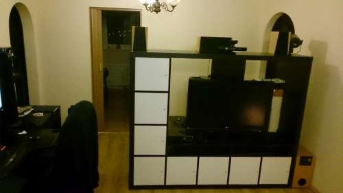

A nappali bútorok pontosan 2 hónaposak ... csere sajnos kizárható. A nappalink (kicsi a lakás) sajnos egyszerre több célt szolgál, dolgozó szoba, nappali, film, halk zene munka közben ... és a 8 éves fiam szórakozó központja ha az XBOX vagy PS3 használatra engedélyt kap. Az XBOX és PS3 mozgás érzékelös (ha videó játékot akar a gyerek, legyen, de mozogni kell), kell a tér a TV elött. 2 hónapja a TV az ablak elött volt - TV állványon, úgy nem volt elég a hely (lásd a munka asztalok méretét + a 2 nagy munka fotel). A center hangfal bármikor elhelyezhetö a TV alá ... fölé, a TV akár a szekrény hátsó tartó lapjára is felrögzíthetö ... de a Genius miatt nem fúrok szét semmit.
Az erö, terhelhetöség ... botlottam, igazad van, minden nap reggel 6-tól sokáig dolgozok ... fáradtan nem nehéz tévedni ... és a teljesítmény alatt teljes rendszert értettem ... hangproci, digi EQ, végfokok, ... PA. Lehet ezért is próbálok ennyire foggal, körömmel .. a JBL felé húzni, de már látom nem kellene, ez más világ (én Dj-ként melóztam, de saját garnitúrával ... még a régi "vándorcirkusz", nem vagyok már 20 éves ... (de azért még alkalmattán, a szomszédok örömére elöhúzom a Pioneer keveröt ... vagy az Ibanez gitárt a 20W-os Peavey modellezös kombóval
) - lásd Moonflower a TV szekrény tetejére telepítve
Nagyon úgy látom, hogy nem marad más, mint 4 darab ... "polc" hangfal, és az is a Yamaha "garázsából", mivel itt van a hátam mögött, még kartonban a Yamaha AVR, Subb és a center is. Az új szoba ... majd akkor tudom ha ki lesz választva lakás... vagy felépül egy házikó, addig csak az elhatározás van, hogy idén már kell a saját.

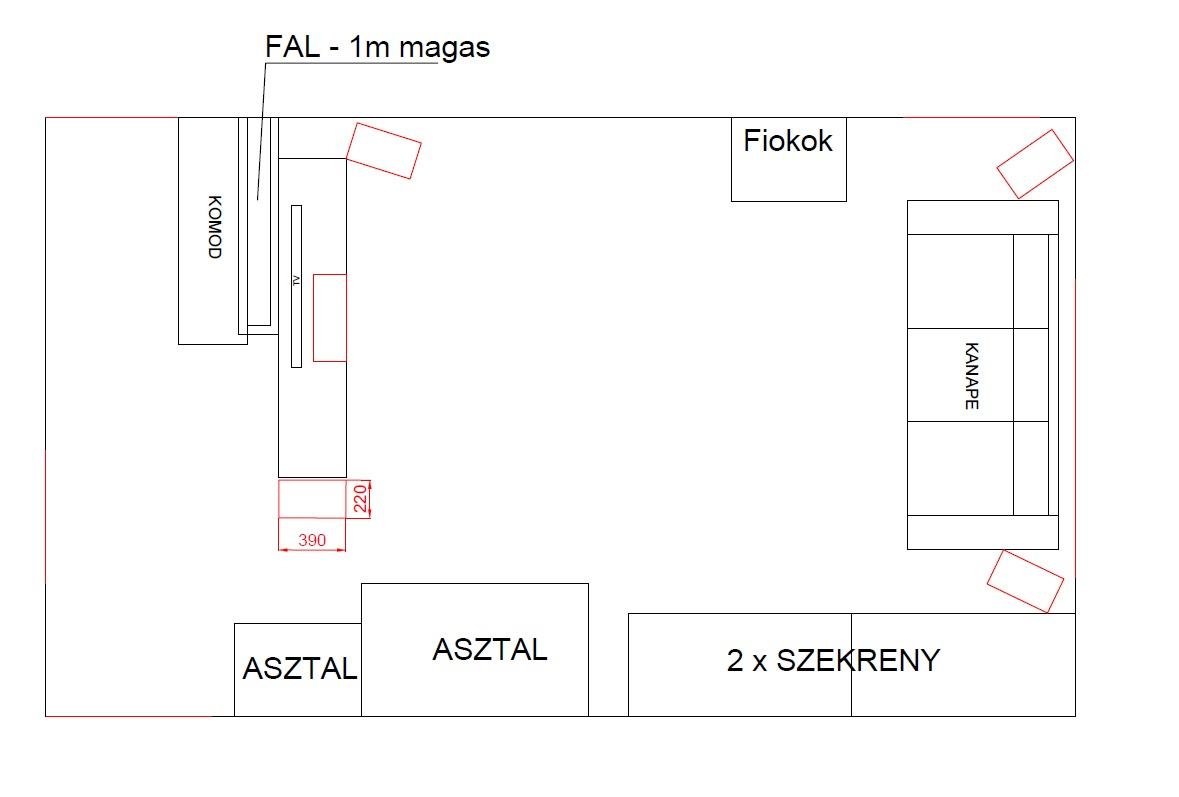

Elkészítettem a szoba alaprajzát és befirkáltam cirka hová férnének el a hangfalak. Mindenkép szeretnék 4 oszlopot, az ok egyszerü, ez a nappali bérlakásban van ... változni fog rövidesen (1 éven belül). A keskeny hangfalak nem is a szekrények közébe kerülnének, de köszi szépen a figyelmeztetést, nem fogom öket bezárni. A 4x db "polc" hangfal felejtös (bár abból is van pár szép hangzású darab - de annyi pénzem nincs), a hátsók alá is állvány kellene, akkor már inkább az oszlop.
A kidobott pénz. Szerintem hasonlítsuk egyenlöre a hangzást a Genius rendszerhez ... ahhoz képest szerintem mindenképp ég és föld lesz. A panel lakást szándékosan írtam, nincs szükségem 200W-os hangfalakra, inkább legyen valami "gyengébb" ami szebben és dinamikusabban szól (90-92db). Bevallom nektek, ha eröt kellene vásárolni akkor megoldanám, pár év DJ és hangosító munka áll mögöttem (az uccsó LED fény még a nappaliban van felszerelve
de pár éve már pihenek) ... de a tiszta hangokhoz el kell a segítség.
A center hangfal az szerintem marad, hallgassátok meg valahol, ti sem cserélnétek le .... ha csak nem valami 150e Ft feletti csúcs hangzású központi hangfal boldogítja füleiteket már otthon
... a kérdés mihez fog a legjobban illeni (igen, Yamaha NS széria lenne a legjobb, de az 555 és 777 is irtó nagy darabok - láttam, hallottam öket és sajnálom hogy ilyen kicsi a hely a nappaliban). Valami ami közel áll a Yamaha hangfalak hangzásához ?
ui.: amiket felsoroltam (és nem Yamaha) azok annyira "gagyik" ?
NEM célom a reklám, a (JBL) teszt lenne a célpont.
http://proteusaudio.hu/index.php?/Tesztek-bemutatok/jbl-loft-51-hangfal-szett-tesztElöre is köszi a válaszokat,
Üdvözlettel,
Péter

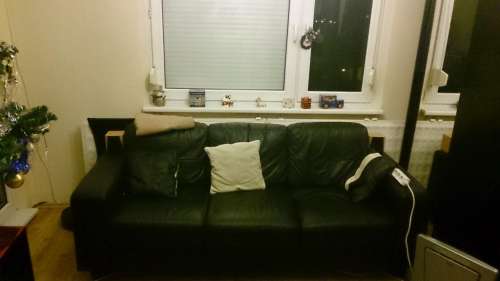

Szeretnék egy kis segítséget kérni hangfalválasztás terén. Tudom, fordított sorrendben kellett volna megtenni a vásárlást, de ez most így sikerült (olyan árban volt az AVR, hogy nem tudtam lebeszélni magam róla). Egy kis elöszó, hogy miröl is váltunk...jelenleg egy Genius Home Theater 5.1 (5 x 15W + 35W mély) a hangalap a nappaliban melynek méretei hossz 6m x szélesség 3,5 m. A nappaliban sok bútor van, minden körbe a falakon elhelyezve. A TV szekrény kerszetben van (azaz a mozizás a hosszanti irányban történik). Az effektív hely, ahová a hangfalakat el szeretném helyezni az szélesség 2,5m , hossz 4,5 m (a többit szekrények zárják 2,1m magasságig). 90 százalék mozi, 10 százalék zene (FLAC HIGH Bitrate), számítógép HDMI kimenete hajtja majd meg (elméletileg az alaplap minösítése Hi-Fi, digitális kimeneten szépen is szólt - persze eddig csak egy logitech hangfalszettel próbáltam).
Ami adott egyenlöre:
AVR Yamaha RX-V475 - 5 x 80W tisztán, 6 Ohmon (betáp adatai 470W a doboz alapján)
Elsö hangfalak: ide szeretnék 2 darab , minél keskenyebb oszlopot - nincs hely széles hangfalnak - max 22cm
Center: Yamaha NS-C444
Hátsó hangfalak: ide is szeretnék 2 darab , minél keskenyebb oszlopot - nincs hely széles hangfalnak
Sub(mély): Yamaha YST-SW030 (75W) - elég lesz, mivel a kis 35W Genius is túl lö a célon (igaz nem szól szépen, csak hangos).Ebböl kiderül, hogy nekem 4 darab egyforma oszlop hangfal kellene, amennyiben lehet valami olyan ami nem veszik össze a Yamaha erösítövel és központi hangfallal. Annyit már sikerült megtudnom, hogy a Yamaha erösítök elég lágyak, így kicsit keményebb hangfalakkal kell öket párosítani a kiegyensúlyozottabb hangzás végett. A keret ... 600-700 Eur (180-210 ezer Ft). Nem a hangerö a lényeg (panel lakás, 8-ik emelet, szomszéd a falon túl). És most jön amit eddig nézegettem (nyugodtan kövezzetek meg
