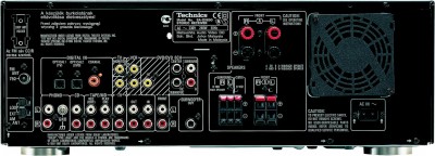

No, végre láthatjátok a hátlapot...bal oldalon van az a csodás koax kábel hely.....
Ha maradnék az rca-nál azt hová kell bedugni?? Sárga végű nem kell ugye?? Csak a piros fehér?

Ezért szeretnék tiszta vizet a pohárba, hogy TI hogyan kötnétek össze....megpróbálom bemásolni az erősítő hátlapját ide..
Az alsó sorban látható 5 hangfal kimenethez vannak bekötve a hangfalak.

#38463744
Örülök, hogy Rátok találtam, segítségre lenne szükségem.
A rendszer elemei:
2002-ben vásárolt Technics SA DX 850-es típusú házimozi erősítő, Samsung DVD C550-es dvd lejátszó és egy Samsung Lcd tv.
Az tűnt fel, hogy az erősítőn a rádió nagyon szépen és "hangosan" szólt, ellenben dvd használatnál erősen fel kellett tekerni a hangerőt és ez egyre jobban zavart. A tv elég új darab, HDMI-vel van a dvd-hez kötve és rca-val az erősítőhöz, végre a tv is az 5 hangfalon szólal meg! Ez jó!
A dvd-hez ajánlottak digitális koax kábelt, meg is vettem, meg is találtam a dvd-n és az erősítőn is a koax helyét!!! Azonban nem szólal meg, csak akkor ha CD-re állítom az erősítő input választóját!
Ezt nem értem!!!!
Első körben erre szeretnék tanácsot kérni, mit és hol rontottam el!!!! Már azt sem értem, hogy miért lehet az erősítőn A és B hangszórókat választani??? A hátlapot megtaláltam, mellékelem!!!!Köszönöm szépen előre is a tanácsokat!!!!
