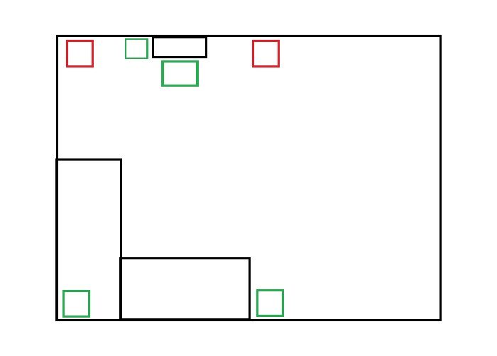

Ahova szeretném, az egy 5,4m x 4,05m -es nappali tehát kb.: 22nm
Az elhelyezkedésről csatoltam egy képet. Azon láthatjátok, hogy a valóságban ezt egy kb 3.5m x 4m-es térben szeretném megszólaltatni.
Fontos, hogy TV-hez csatlakoztatva használnám. Az csak plusz lenne, ha telefonról is tudnék lejátszani tartalmat. Mindemellett NAGYON fontos a zene, sőt inkább az mint a mozi, de mivel a mai tv-k hangzását nem is érdemes méltatni, így gondoltam két legyet csapnék.. főként digitális tartalommal etetném.. flac
A tervem az, hogy kezdetben egy jó stereo rendszert építenék ki a képen pirossal jelölve, melyet későbbiekben (igazából csak a tv miatt) tudjak 5.1-re bővíteni. képen zölddel jelölveAz igazi dilemmám itt van, ugyanis én bőven beérném egy igényes stereo hanggal, ám a fejemben ott motoszkál, hogy ha már etetem a tv-t a fullHD tartalommal, akkor lehet ki kéne használni a térhangzást is.
