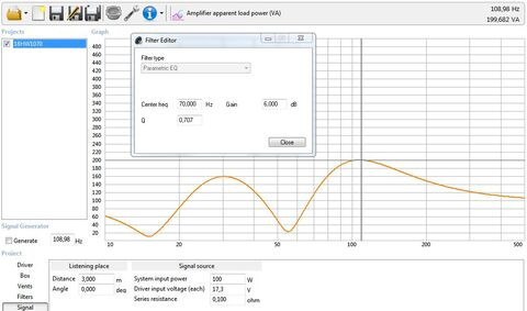

Khaosz55 #168164 üzenetére
Már 550W-al Xmax-on van a winISD szerint (20Hz-es vágás nélkül meg már 250W-al). 80 liter nettót adtam meg neki amúgy. Dehát ez az Xmax annyira kicsi ahhoz a gumiperemhez nézve, hogy nyilván úgy van kitalálva, hogy fölötte is bőven dolgoztatja az ember.
5000W-al 31mm a kitérése, ez az Xmax kb. háromszorosa. De ki a fene akarna ennyivel etetni otthon egy hangszórót.
A Faital itt 1200W-on van Xmax alatt.(De az is elbír csúcsban 3200W-ot spec szerint.)
Én nem kaptam kedvet ehhez a Peerless-hez. -

Khaosz55 #168160 üzenetére
800W-on mind (3m-re), 20Hz-en HPF. A három közül egyedül a Peerless van ilyenkor Xmax fölött.
A zöld az Ultimax, a Faital (piros) egyébként már 400W-al is nagyobb hangnyomást produkál tőle.Peerless és Faital 1500W. Utóbbi itt körül éri el a max lineáris kitérést (a tervezett dobozommal), előbbi pedig már bőven fölötte van.

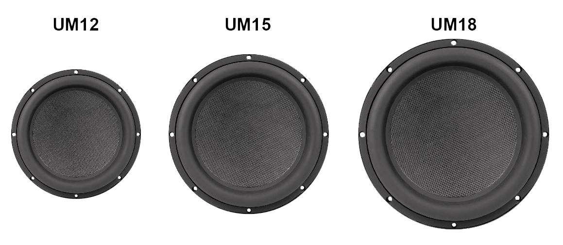

Dorian #167817 üzenetére
Fázis témát én skippelem, írjon olyan aki ért hozzá.
Két zárt UM15 500x500x500-as méretben jó lenne Neked.
Azzal biztos nem lősz mellé.

Dorian
Másik topik szub témája kapcsán.
12"-os refit elvetettem, hamar korlátba ütközik. Efölött meg az Ultimaxnak túl nagy doboz kell, így most a Faital Pro hangszórókat nézegetem. Itt már emészthető a 15-ös reflex és kevesebb teljesítmény is elég a hajtásához mint egy Ultimaxnak, de egyszerűen még mindig nem látom csábítónak a 15"-os zárthoz viszonyítva, így jutottam el a 18"-osakhoz. "Kis teljesítmény" elég és tutira nem futunk vele limitbe akkora hangnyomásra képes. 100-150e között van kb. egy hangszóró, attól függ melyik. Dobozt amiket tervezgetek kb. 600x700x550mm méretű. Jelenleg. De már sokadikat rajzolom.Nem kicsi, de még közelébe sincs annak ami az Ultimaxhoz kellene. 20Hz alatti frekikről úgy gondolom le lehet mondani.
Kettőt nem fogok építtetni, a zárt UM15-öt meg nincs szívem eladni, így meg hogy nem lenne egyforma a kettő adja magát az LFE szub Crossover szub koncepció.

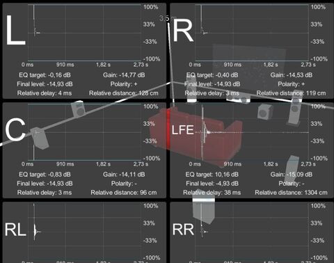

Dorian #167641 üzenetére
Jó kérdés. Én nagyon kíváncsi vagyok a refis verzióra, de hallani kellene...
Attól függetlenül, hogy a zártnak ilyen fosul néz ki itt az impulzusválasza, még baromi feszes, jó a hangja.
Refisből most ahogy volt időm 12"-os hangszóróra méretezgettem dobozt, hát az kb. úgy nézett ki, hogy 450x600x500mm (széles x magas x mély), ez kb. a 15"-os zárt mérete. Viszont ha a nagyobb hangszórót akarja az ember reflexes dobozba akkor az már elég méretes.
Nekem az jött le, hogy mi elég hasonló hangnyomással mozizhatunk, meg nálatok is nyitott a légtér hátrafelé. Ha csak a hangnyomást nézzük én azt mondanám vagy egy zárt 18" ami tovább hajtható (árban ez jön ki a legjobban) vagy 2db zárt 15" vagy 2db 12" reflex.
Lehet megalománnak tűnik a T12 után és úgy gondolod fölösleges lenne, de egyáltalán nem az. Én nem mozizok durva hangerőn és nincs is túlhúzva a mélyem, így az 1db zárt 15" elég a filmek 80%-ához, a 20%-nál ahol nem fukarkodtak az LFE csatornával pedig nagyon határon van. Nem koppan fel, de a max lineáris kitérés fölött is dolgozik.Polaritást passzolom. Még egyszer sem pipáltam be.
Tamoo
Dorian #167638 üzenetére
Vízszintes tengely idő lenne.
Enyém is ilyen gyászosan néz ki. Betudtam a zárt ládának ... ezért néznék meg egy reflexeset, annak tuti nem ilyen az impulzusválasza.
Polaritást nálam is van hogy össze-vissza írja, de van hogy csak a bipólnál "téved". Utóbbin persze nem csodálkozok. -
