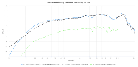

Egy reflexes doboz esetén már mindenféle rezonanciák is bejönnek a képbe, figyelni kell a légsebességre, demó darabokat gyártani, mérni az eredményt és izgulni, hogy jó legyen az EQ különben elfüstöl a hangszóró. Kezdőknek ez macerásabb, hacsak nem egy kész terv alapján csinálod, ahol viszont kötve lehetsz a méretekben.A szubláda specialisták piackutatás eredményeire alapozva gyártanak termékeket. Számukra első helyen a profit áll, minden más ez után jön. Ezt támogatják meg olyan reklám magazinokkal mint pl. az AV Online.

Annyira fájdalmas ezt a marketing rizsát olvasni újból meg újból. Az, hogy 25 éve a szakmában vannak, azt jelenti, hogy jól tudnak eladni. A rendesen tervezett reflexes ládák mérete hatalmas, az emberek pedig nem keresnek ekkora mélynyomókat:
Örülnek ha egy-két csöppséget engednek nekik a nappaliba:
Ha pedig már akkora király a zárt mélynyomó, akkor miért nem kapni zárt hangfalakat. Gyakorlatilag nem létező termékről beszélünk. Ne gyere azzal, hogy ott a szivacsdugó, mert a aki ért hozzá, jól tudja, hogy totál más méretű doboz kell egy zárt és egy reflexes kivitelhez.

A mélynyomónak durva közelítéssel 10x teljesítmény többlettel kell rendelkeznie a hangfalak végfokához képest. Ha 30W-ból eléred a kellemes hangerőt, akkor az 300W-t kér majd a mélynyomó. Ha 100W kell a hangfalaknak, akkor 1000W jut a mélynyomóra.
A becslés alapja, hogy a házimozi hangfalak átlagos érzékenysége 89dB/w/m ami megegyezik az átlagos mélynyomóként használt hangszórókéval, lásd dayton ultimax sorozat.
Az, hogy a JBL vagy más gyártó milyen arányokat talál ki, annak anyagi/haszon okai vannak a házimozi esetében, nem pedig mérnöki megfontolás áll mögöttük.

Az SVS SB12 nem felel meg a THX követelményeknek, 7-10dB-vel marad el kb:
Sajnos, ahogy az öreg szakik is megmondták: "No replacement for displacement".
