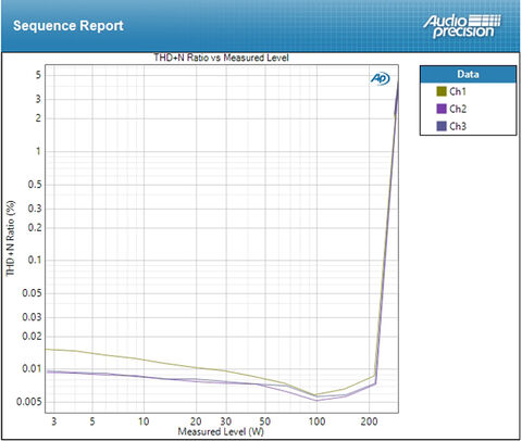

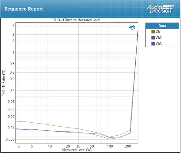

Ilyen mérések során derül ki, hogy az aranyfülű tesztelők füle maximum önbarnítós
Mérnöki szempontból hagy maga után kívánnivalót az eszköz, de ha nem hallod a 90-95dB jelzajviszony közti különbséget, akkor ezt figyelmen kívül hagyhatod. Ahogy a 32 multitone teszt is akkor romlik el, ha 0dB-s jelet kap az arcam a bemeneten. Tehát a nolan filmek kivételével valószínűleg nem fogsz találkozni vele
Másik kérdés, hogy ez egy régebbi firmware-el készült mérés, és az Emotiva esetén már láttuk, hogy jelentős javulás érhető el szoftveresen. Ki tudja, mit javítottak az Arcam programozói azóta.
