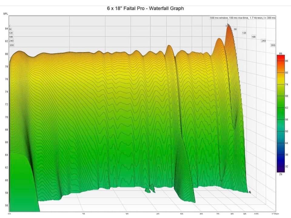

Beteg!
Ilyen vízesés grafikont se sűrűn látni.
+ vászon mögött + SPL -
