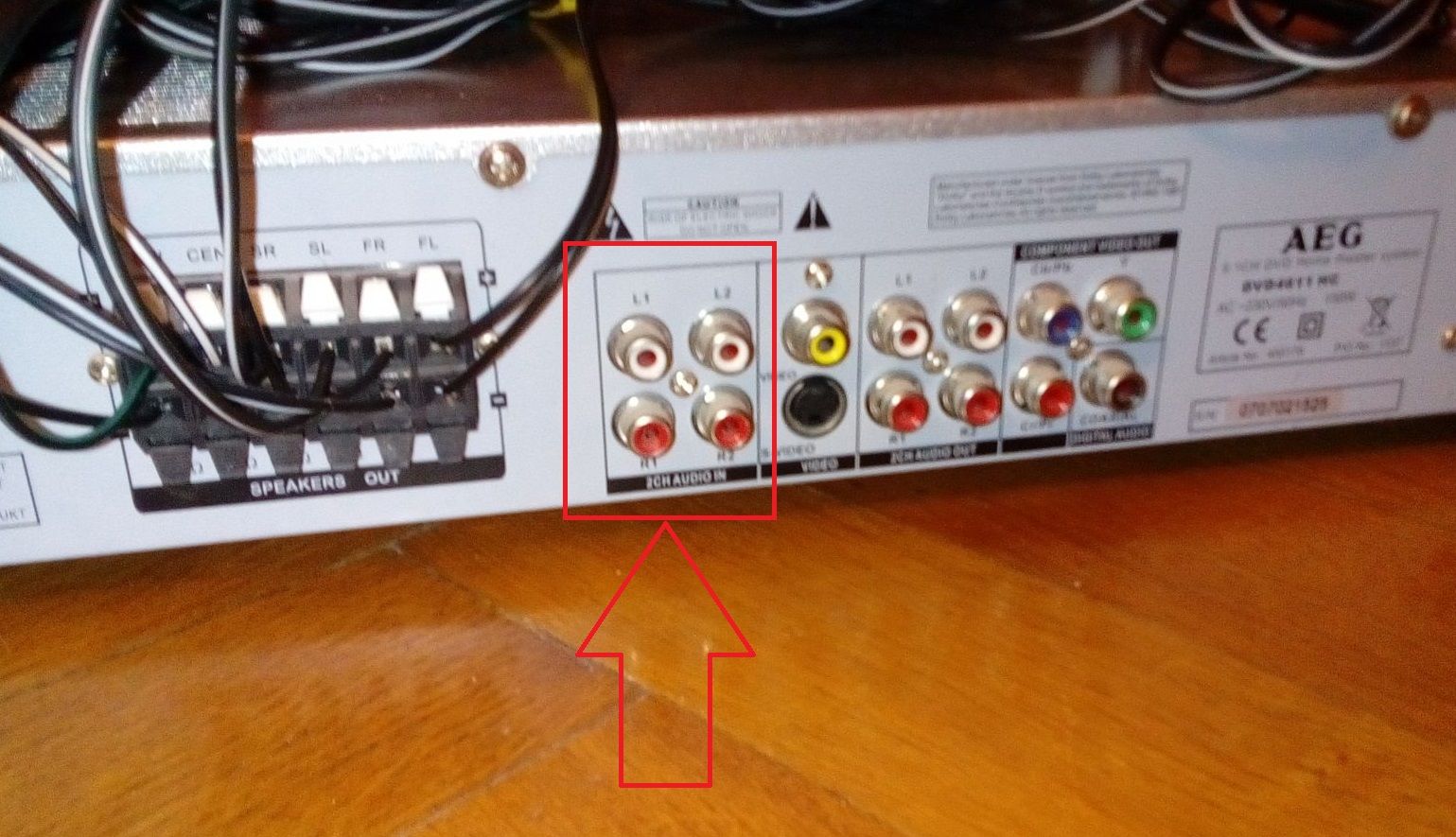

Infinity70 #6598 üzenetére
Ha ilyen a tv-d hátulja akkor a B csatlakozok R/L részébe bedugod a piros fehér dugókat majd a DVD-dbe is ugyan ilyen kábellel a bemenetre.
Elvileg igy mennie kéne nekem is csak igy megy.
NEkem egy komolyabb AV erősitő, van,de csak passtrough HDMI van rajta igy minden kép és hangforrást amit rádugok azt továbbküldi a TVre és igy a TV-ből vissza kell vezetnem a hangot az erősitőbe és a TV-men csak ezen a stereo kimeneten tudom ezt megtenni.
Sajonos igy elesek a nativ 5.1 től és csak a PL2 hangkeveréssel lesz 5.0ás hangom.Azt még majd meg kell a kezelési könyvben nézned,hogy igy mikor ad ki hangot a tv ,mert lehet hogy csak akkor ha letiltod a TV hangszóróját a menübe, vagy a DVD-t a megfelelő bemenetre.
Smiley
Van paraszt megoldas is, fogsz egy 3,5 jack->rca kabelt aztan a jack felet rakotod a tv fejhallgato kimenetere, az rca-t meg annak a csodanak a stereo bemenetere.
