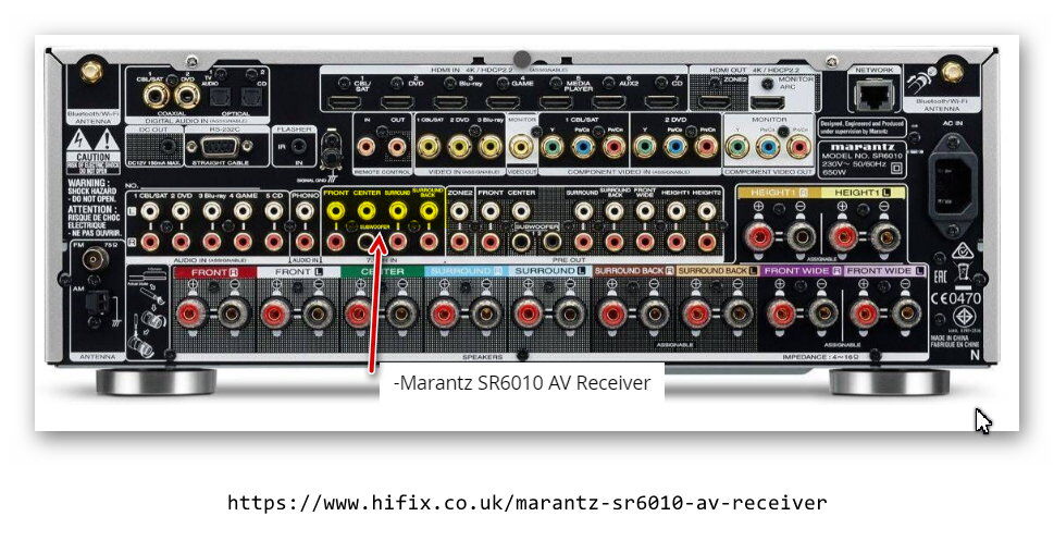

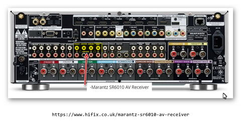

embe
Gaben360 #58868 üzenetére
A 6010-en elvileg van előfok kimenet.
Azt írtad hogy "feltekerem" . Ezt szó szerint érted? Mert ha igen a poti kontakt hibája is okozhatja ezt. Ha távkapcsolóval vagy alkalmazással emeled a hangot, akkor is sinálja?
Vagy ha az előlapi forgó hangerőszabályzót forgatod oda-vissza akkor nincs semmi zaj, vagy van valami változás a hangban? -

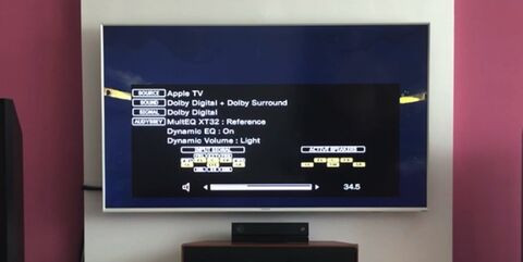

guppy_83
Gaben360 #47946 üzenetére
Szia,
Én is éreztem korábban azt amit írtál, hogy ráköltöttem egy kisebb kazal pénzt és egy Wartburgban jobb volt a gyári rádió....
Marantz 7009 - 5.2-be kötve. De ahogyan többen írták itt előttem több, több pontos mérés és a menü kiismerése után nekem most úgy szól ahogyan szeretném - nyilván ez relatív - nem vagyunk ugyan olyanok. Többen hallották már a szettett és nem panaszkodtak. Az én tanácsom is - mérés, állítás, türelem...Ja és ha megtaláltad a számodra az addigi legjobbat érdemes befényképezni az egyes menüpontokat...
...sajnos a kép csak kivágás ezért a silány minőség... /sorry/
Gijon
Gaben360 #47934 üzenetére
A mérést 1 pontról, akár 6X, de 3 már elégséges szokott lenni. Álltalában a mélysugárzót elpozicionálja és a decibelt is lejjebb veszi. (Ezt érdemes korrigálni.) A dinamic volume-t médiumra, a dinamic EQ-t bekapcsolja a mérést követően. Én kikapcsoltam mindkettőt, (10-15 dB-el halkabbnak érzed, viszont nem ront a hangon, dinamikán.) A dinamic volume-t este szoktam néha bekapcsolni, (Light-ra), ha sipítozik az Oldalbordám
. A vágás 80Hz, a mély LPF (LFE) 120Hz, hangsugárzók Small., ha van subwoofer. A dinamic eq, akár lehet jó is, de szerintem túl sok lesz tőle a középmély. Multi EQ: Audyssey, Flat, Byp. L/R tetszőleges, kinek mi jön be.
