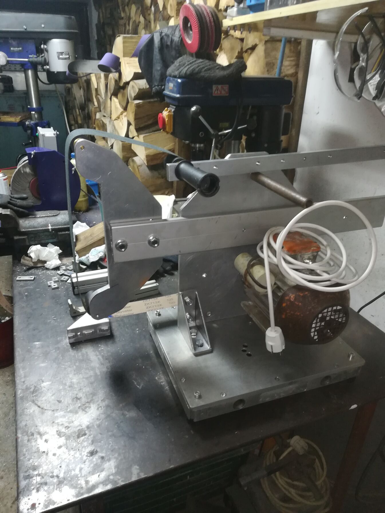

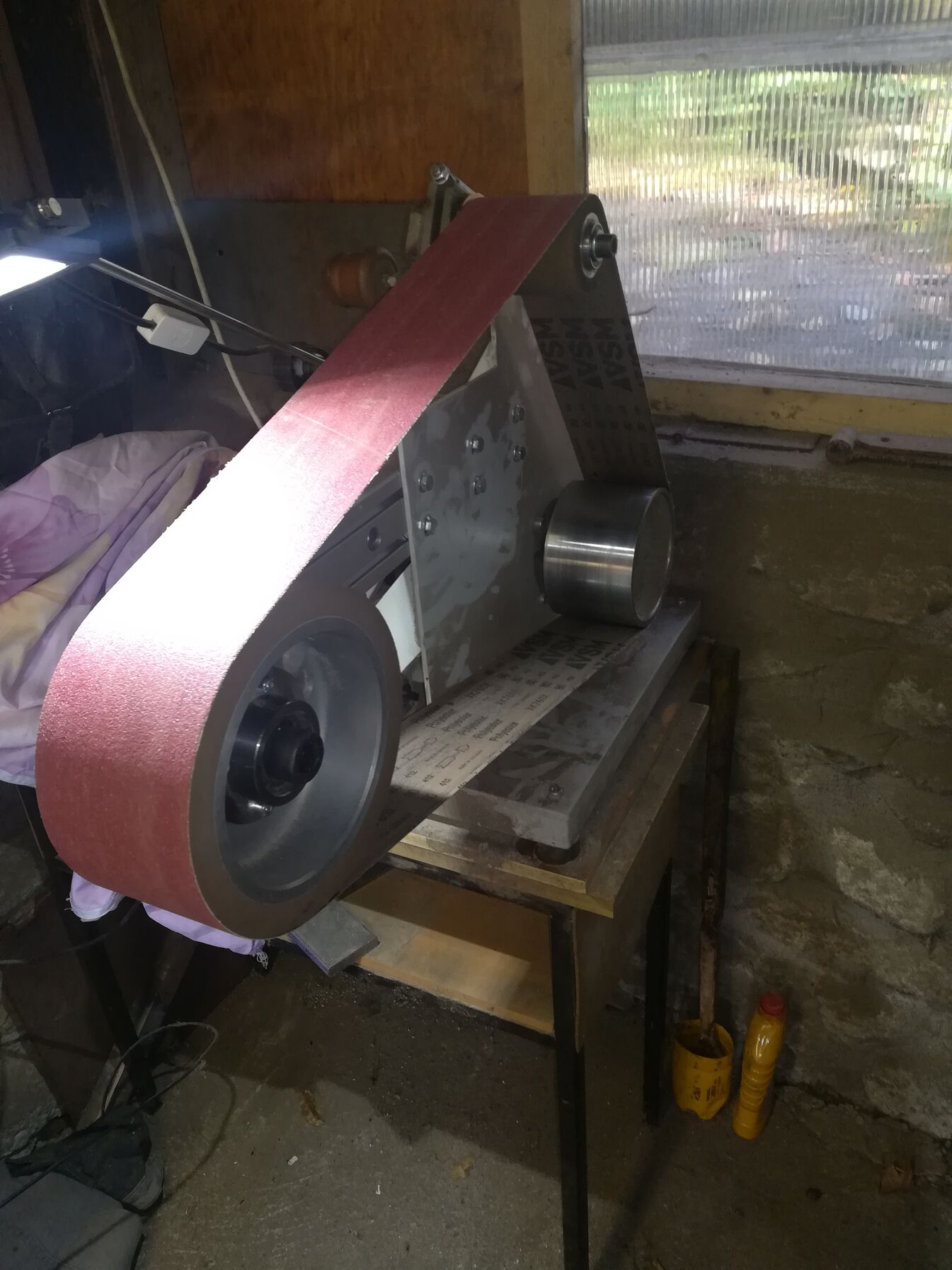

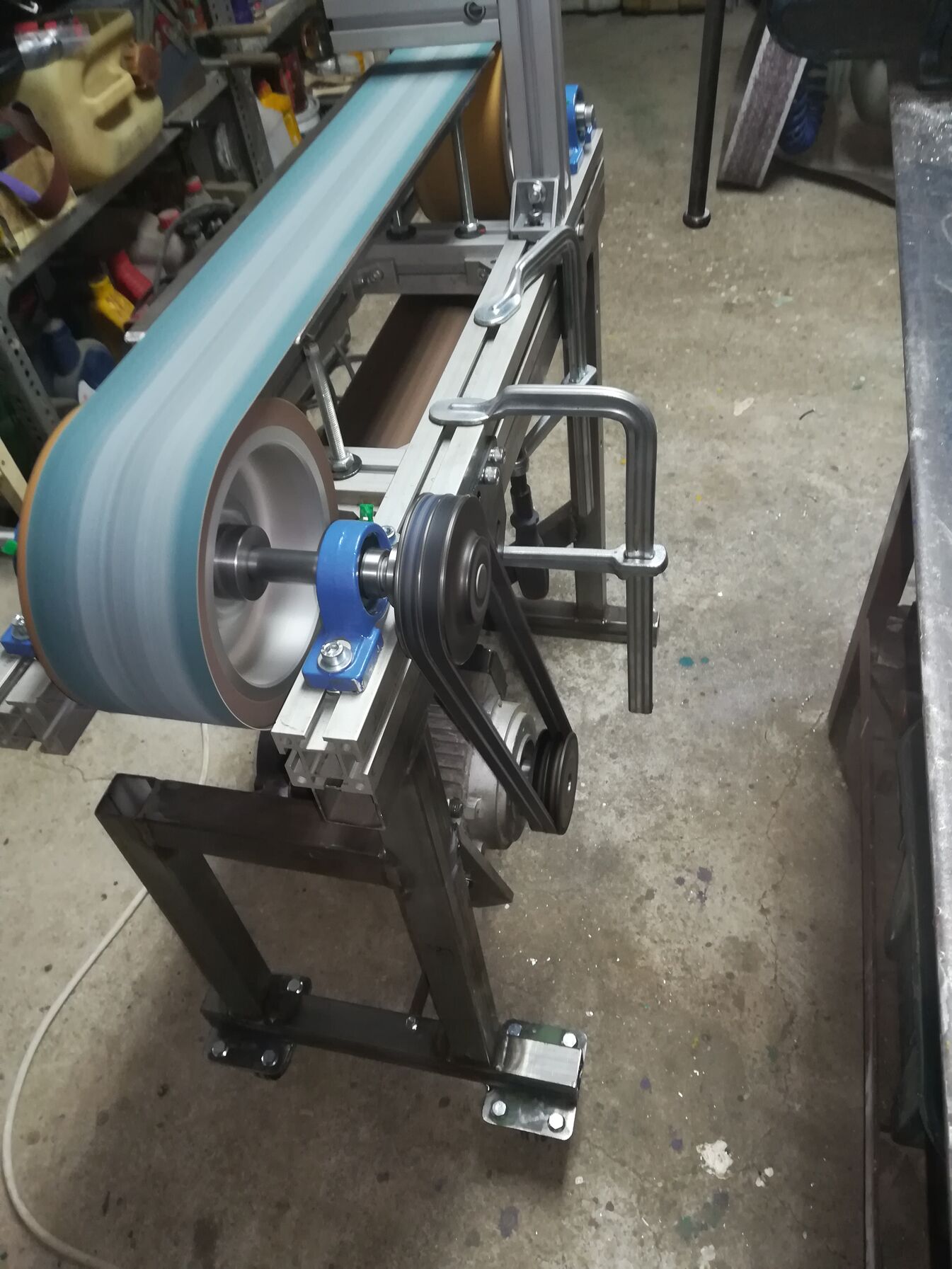

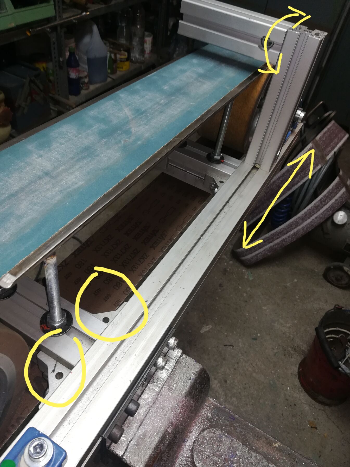

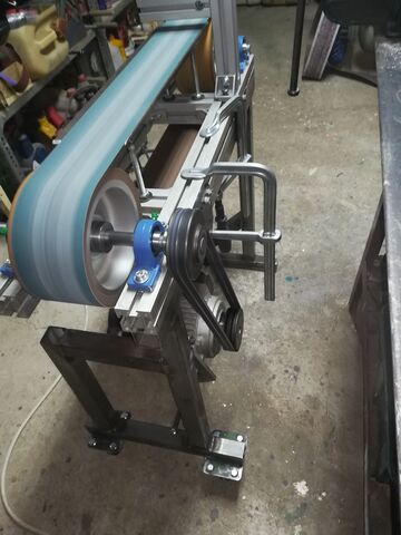

Elég nehéz a szalag beállítás, ezt át kellene majd tervezni, lehet az egyik hengert muszáj lesz kicsit ívesre csinálni.
Már alakul de a még hiányzik pár elem, még a váz és az alu váz közötti összekötő elem nincsen kész.
A motor 2880as fordulatszámú, ugyan ezen a sebességen forog a szalag is (szíjtárcsa egyforma).
Ha ami meghajtó kerék ilyen 150-200mm átmérőjű között van mehet a 2800 fordult egy az egyben, annyi hogy fát óvatosan kell mert égetheti ha rányomod, de fémert szépen viszi. A felület is szép a nagy fordulat miatt. -

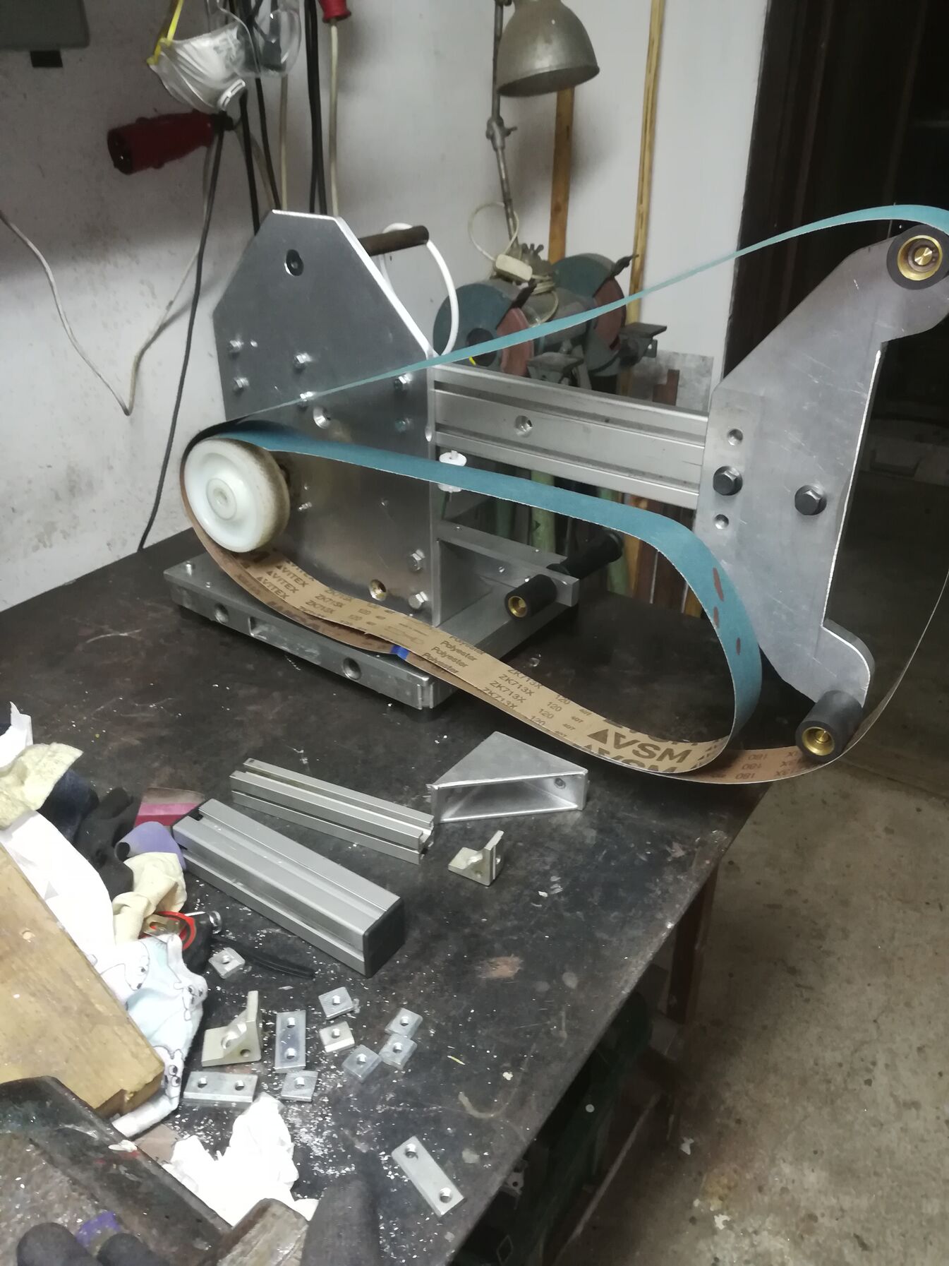

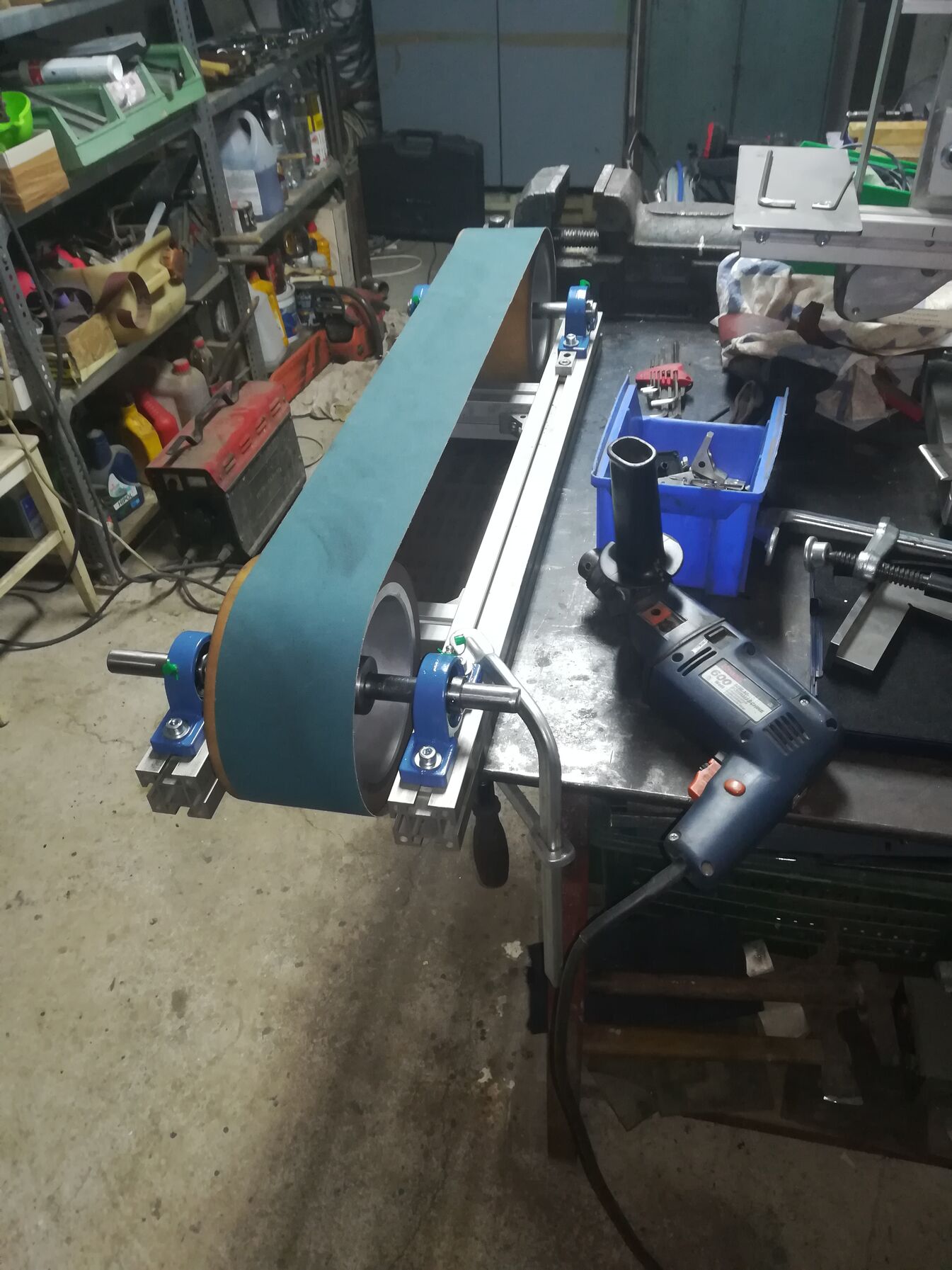

Betegség miatt nem igen dolgozok a csiszkán.
A két hosszú sínt összekötő két rövid rész eddig oldalanként 1-1 derékszög rögzítést tartotta, beraktam a másik oldalra is 1-1et, így már biztos merevebb valamivel.
A vászon asztala kész.
Lesz egy vászonra merőleges kis asztal, ennek már kész a tartója profilból, még egy saválló lemez megy rá.
Hossz irányban mozgatható, és a szalag fölötti rész szögben állítható mint jelöltem ezeket is.Fejben már a láb részt is kezdem összerakni hogy hogyan is lehetne. Az egész felső része egy mozdulattal leemelhető lesz, így könnyen szállítható. U acélprofilban fog beülni az aluprofil.

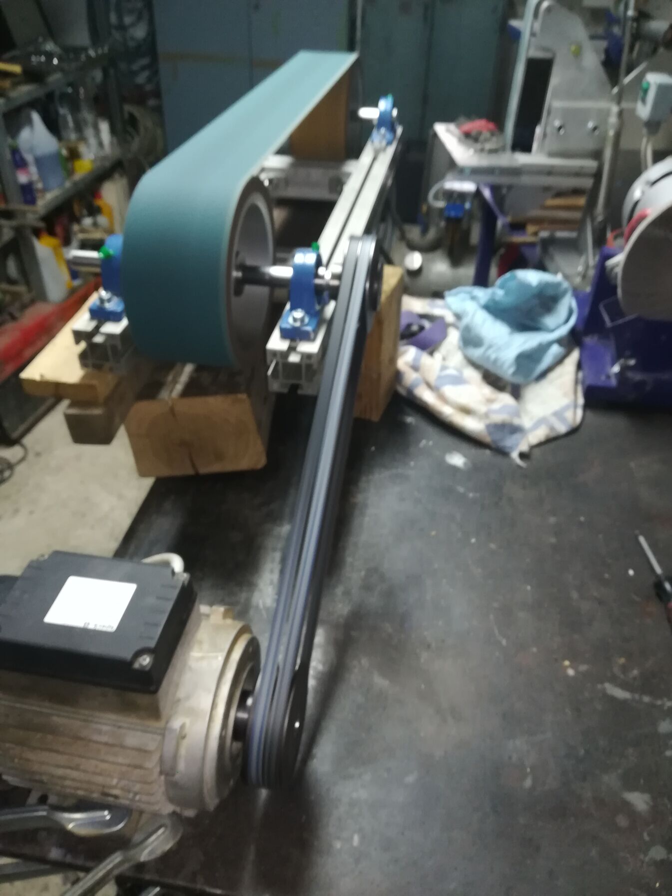

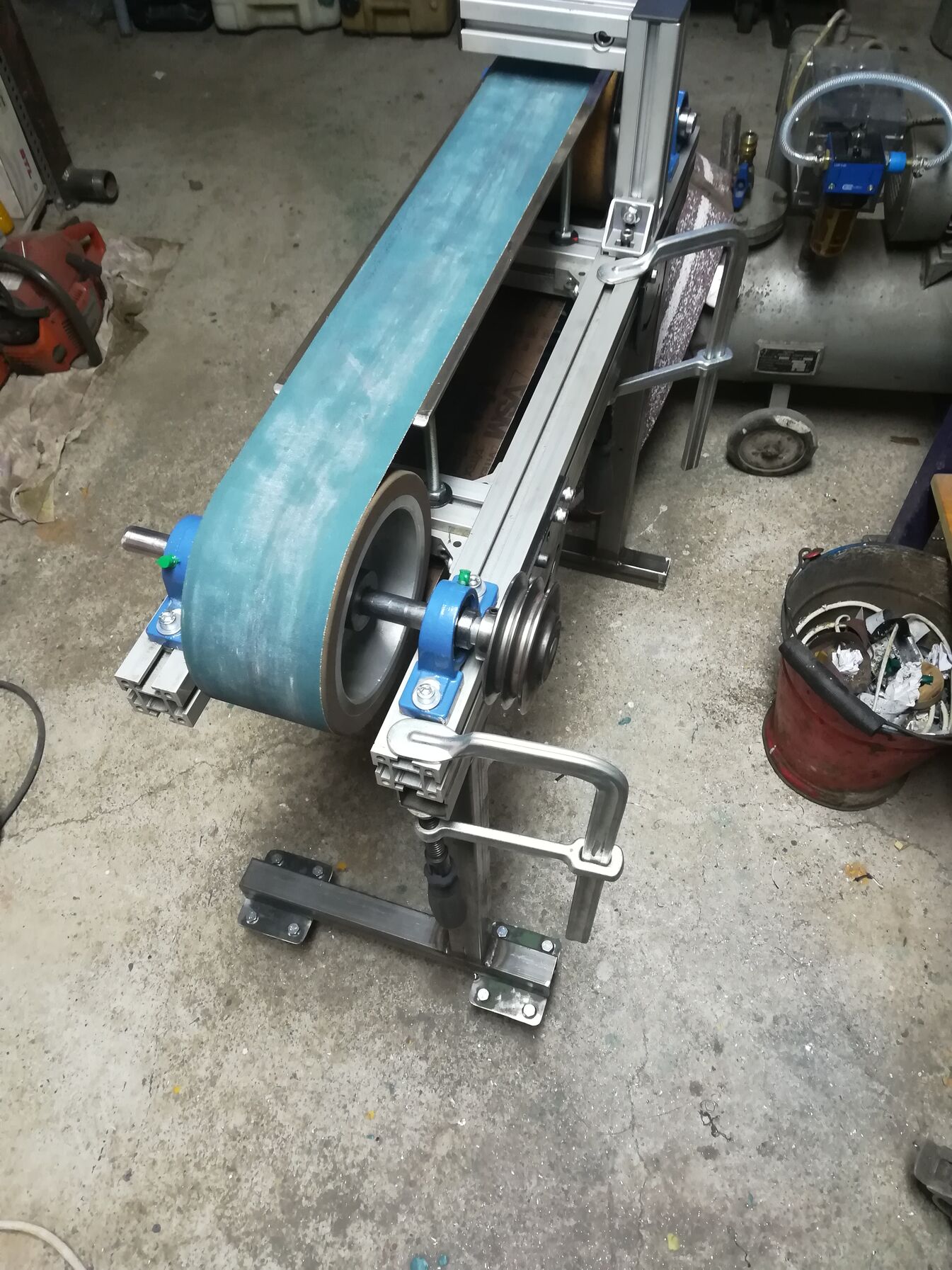

Tesztüzem.
A szalag állítás precízen oda megy ahová akarom, nem dobja le nem mászik el.
A motoron lévő ékszíjtárcsát muszáj cserélni, oldalirányú kalimpálása van, rezonanciát okoz, de nem vészes. Használt lett átalakítva, inkább egy teljesen új megy a helyére.
Még váz, asztal nincs de csapja a szikrát rendesen ahogy egy laposvasat rátoltam, enni fogja az acélt. -

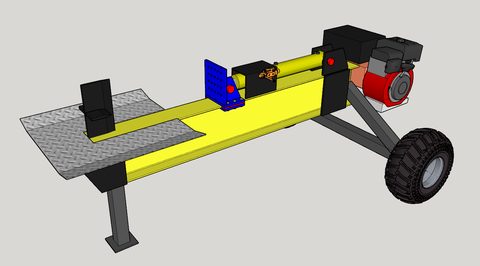

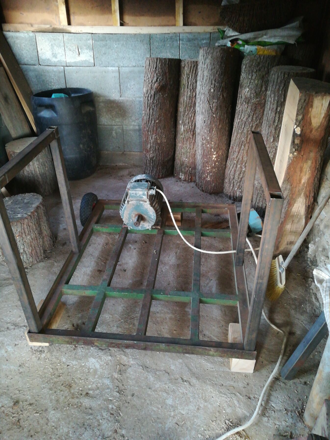

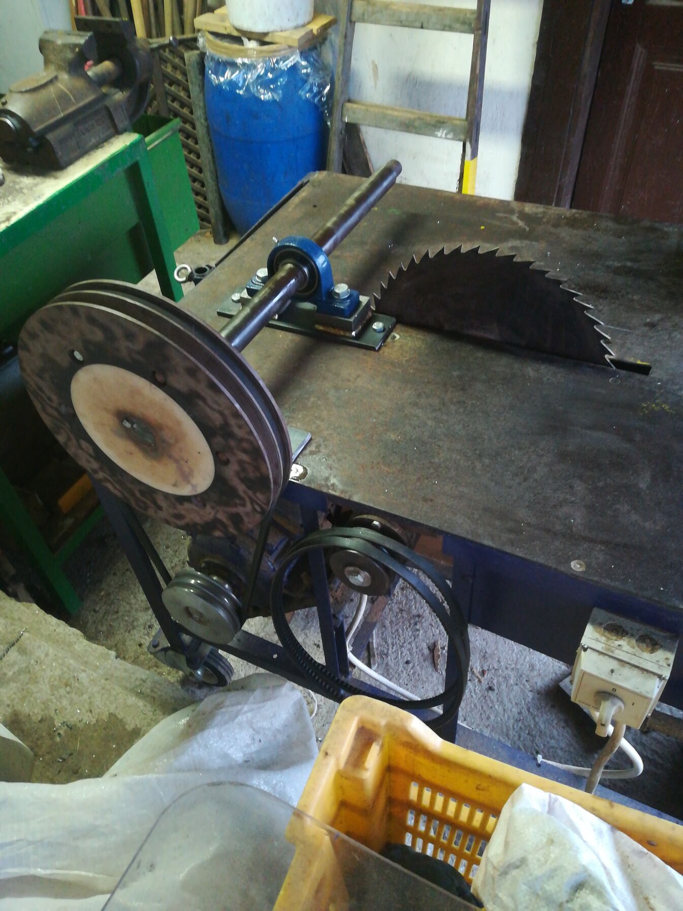

Mivel ezt késznek minősítem már kezdem is amit még akartam. Körfűrész-tuskóhasító kettő az egyben. Csak ékszíjat kell átrakni a megfelelőt és azonnal váltható mi menjen. -

Kicsit dolgoztam a gépen, még mindig a teljes aluminium szerkezet építésű elképzelésem szerint. Így sem lesz könnyű de van egy vele járó pozitívum, minden csavarkötéssel van rögzítve, vagyis bár mikor átépíthető a feszítőre már megvan az elképzelés, ha beválik majd mutatom.
Jókora tartományban megy rá szalag, 1500-2000ig.
Azért izgulok hogy fog e működni mert azt még nem tudommegy e majd rendesen a szalag, nem dobálja e le, görgős rendszerem bira e a terhelést..... Bármi lehet még, sajnos mindig van is. Mivel magam találom ki amiket csinálok, kép vagy videók alapján de saját elképzelésem szerint alakítva. Jobb lenne élőben másolni valamit de nem megoldható.

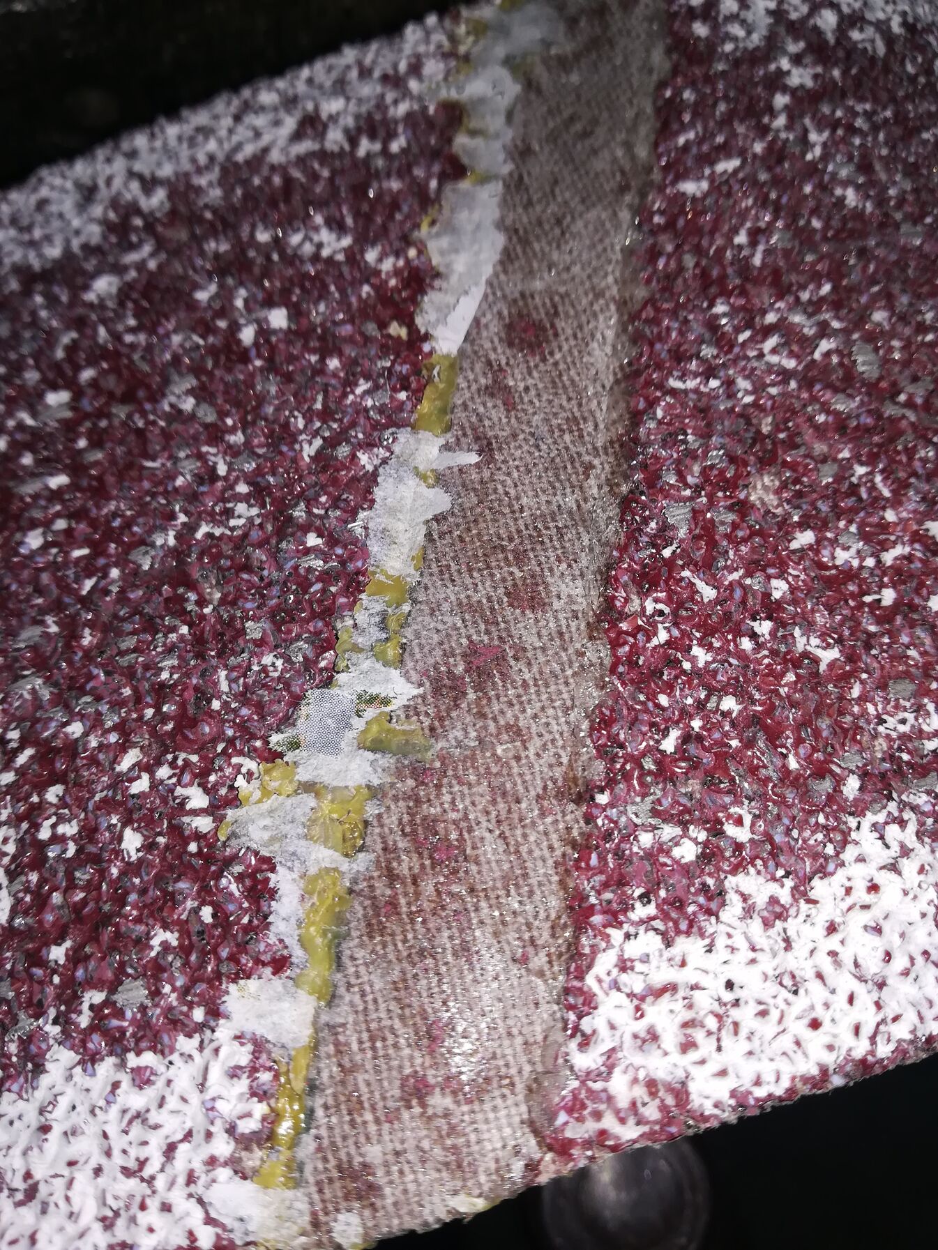

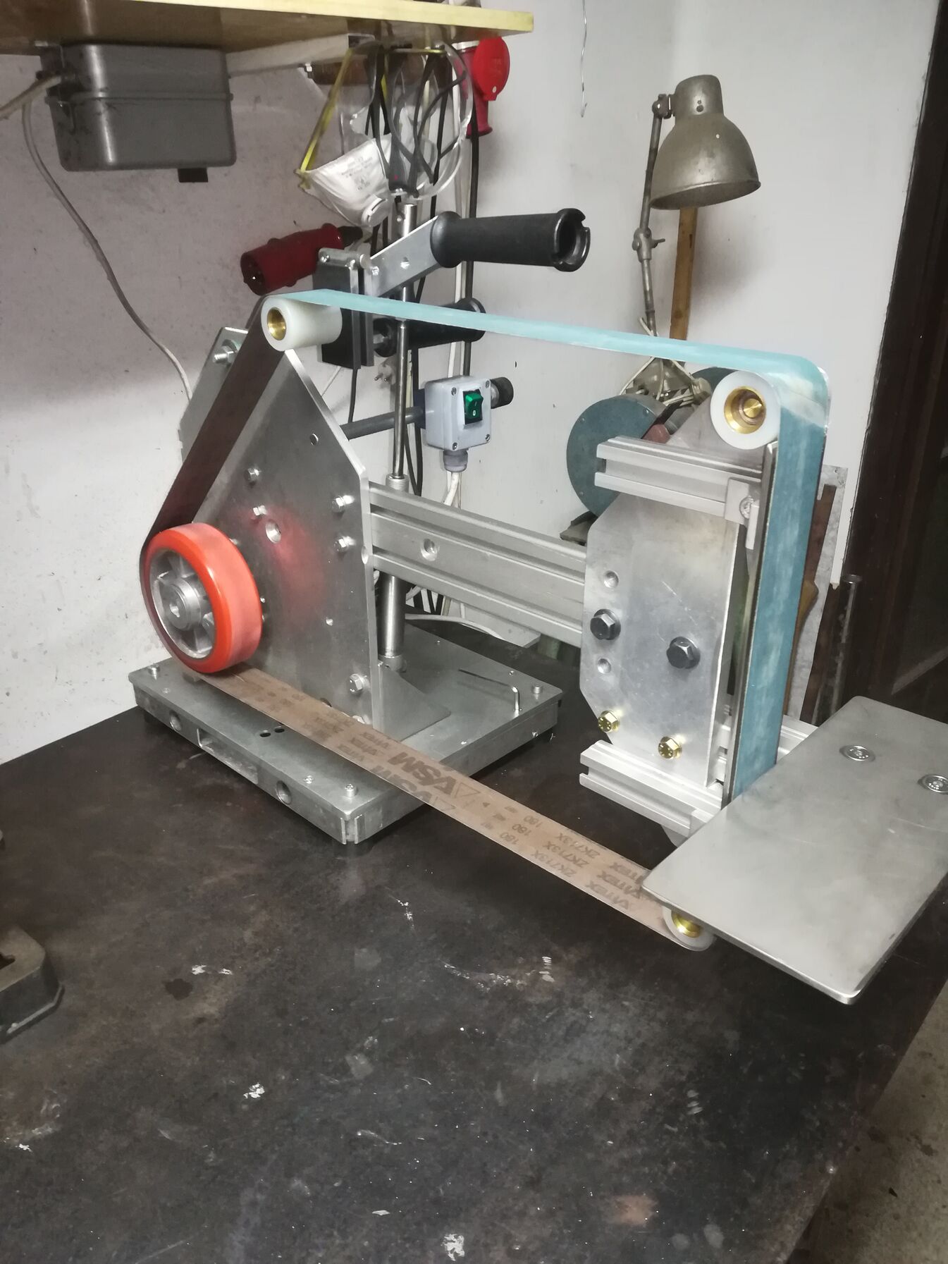

Ragasztottam pár szalagot, de most alig merek elé állni, a karomon azóta sárga lett a folt. Kb 3cm-es fedésben Palmatexel. Am ha már rugalmas anyag kell fbs nem játszik? Vagy van még [link] egy ilyen ragasztóm.
A gépen készül egy kiegészítő fejrész, egy szivacshenger. Még csak odaprobáltam mert a normális tengely még nincs meg csak egy 20as csavarral húztam fel a csapágyazott hengert(de ugye az nem csapágy méret így csak próba volt).
Valamire jó lesz úgy voltam vele.Ezzel azt is kipróbálom hogy mennyire tudom csapágy házba rögzíteni a szivacshengerem. Ezen sokat gondolkoztam de aztán kitaláltam, két csapágy van két oldalt, a házat a henger közepén illeszthető rész vezeti meg félutig így egymással szemben a két ház biztosan ül, nem lesz feszültség a két ház között.
Szóval ha működik akkor egy fekvő gép is lehet készül majd.

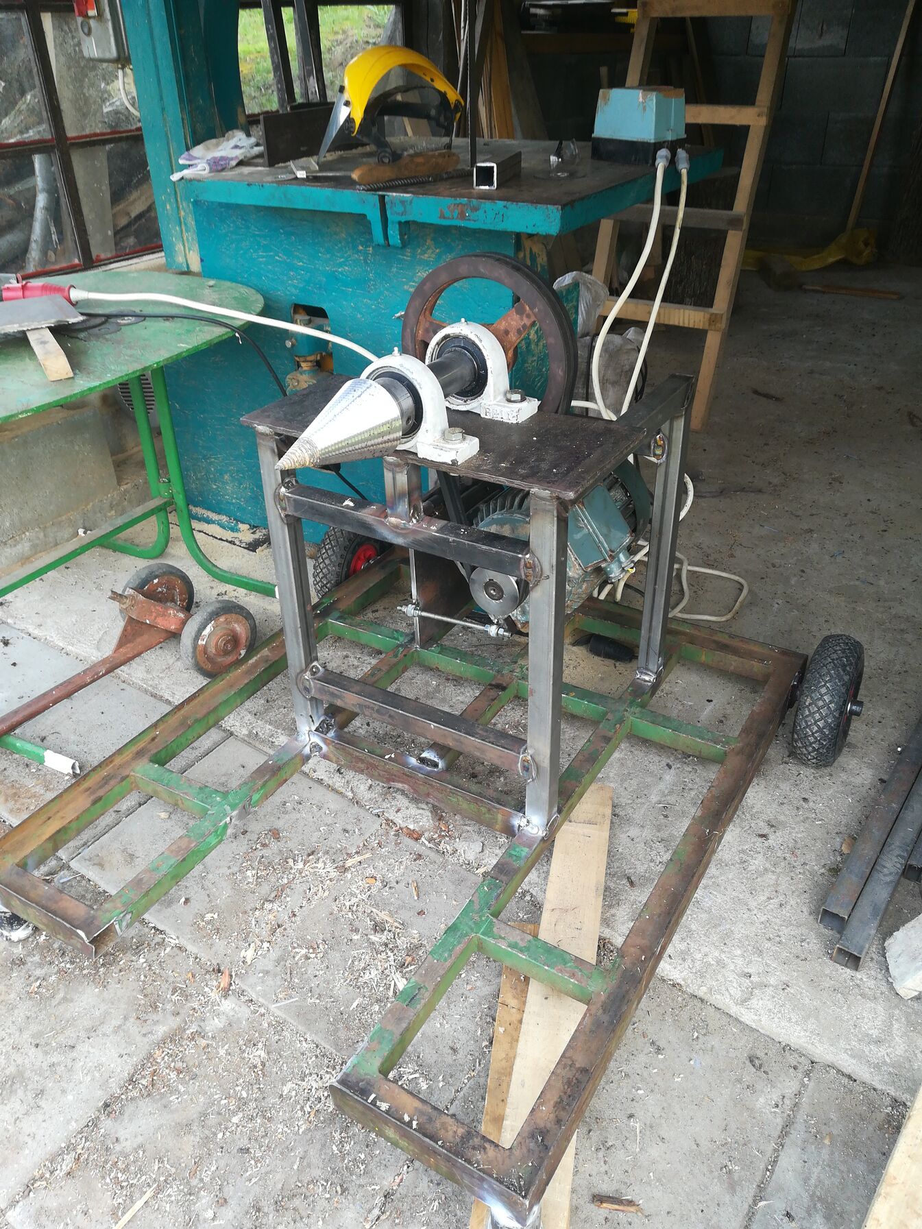

Meg a kúpos hasitom is kap egy kistestvért. Egy hajtóművest, 80-as kúppal. Ma megvolt a teszt. 2kw os, 1440es motor 100as fordulatú hajtóművel. Csak komolyabb fa kell mert ami volt az meg sem kottyant neki. Van egy másik terv is 1,6kw 2880rol 50 re. Lassú de olyan áttétel van hogy szerintem semmi sem állítja meg, csak lehet kicsit gyorsítani kéne lánckerékkel, vagy fogaskerekesre kb 150es fordulatra. -

Én rengeteget ragasztottam csiszoló szalagot a régi cégnél.
Egy cipőgyárról van szó, tehát ment a csiszolás rendesen.
Ami nekem bevált az a gél állagú pillanat ragasztó.
Az szinte mindegy volt milyen márka, a lényeg hogy gél legyen.
Az összeillesztésnél nagyon fontos a lapolás, hogy melyik legyen alul, illetve felül.
Ha fordítva van lapolni a szalag az illesztésnél beleakadhat a munkadarabba, és akkor azonnal szétszakad.
4ó- es 60-as 8ö-as szalagok voltak.
100-as volt a finom szallag, de próbából csináltam 25-öset is. -
do3om
Most a ragasztó nem birtra tartani. Az epoxinál mellette szétszakatt, most csak simán elengedte a ragasztás. De már használható volt, nem egyből, szóval ha hosszabban van összerakva szerintem jó lenne.
Viszont ha nincs rajtam egy nagy vastag kabát.... Karomról leszedve volna a bőrt, így is olyat vert mintha bottal ütötték volna.
Vagy is rohadt veszélyes, nyáron pólóban attól tartok a húst is letépi.
Így lehet nem folytatom tovább, nagyon durva a szalag, nagyot fog, úgy megy a fa mint a papír. De amikor ez a durva szalag kicsap ahogy szakad.... életveszélyes. -
do3om
Az első próba kétkomponensű epoxi volt.
Most Palmatex lesz, de valami brutális erős de kicsit rugalmas ragasztó kellene. Talán mintha lenne szuper erős rugalmas pillanatragasztóm, nagyon speciális. Majd ránézek.[kép]
A felület majdnem olyan durva mint az aszfalt. Szóval nagy erőt kell bírnia mert ez biztos hogy harapnak rendesen. -

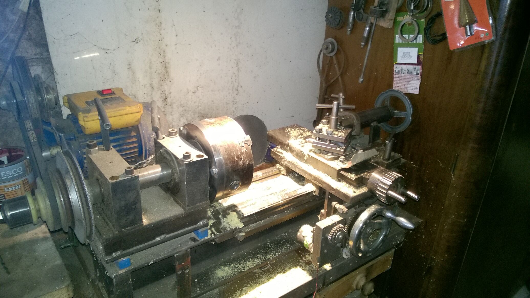

Te acélból csináltad,azt viszonylag nehéz megmunkálni. De mint írtam,lehet más "puhább" anyagokat is használni.
Az első esztergagépet is esztergagép nélkül csinálták ugye? Mi volt előbb? Az eszterga,vagy az esztergagép?
Még nekem is sikerült,egyszerű kézi szerszámokkal,akkor gondold el,mekkora szaktudás kell hozzá! Össze gányoltam!A szükség nagy úr!!!!!!!!!!

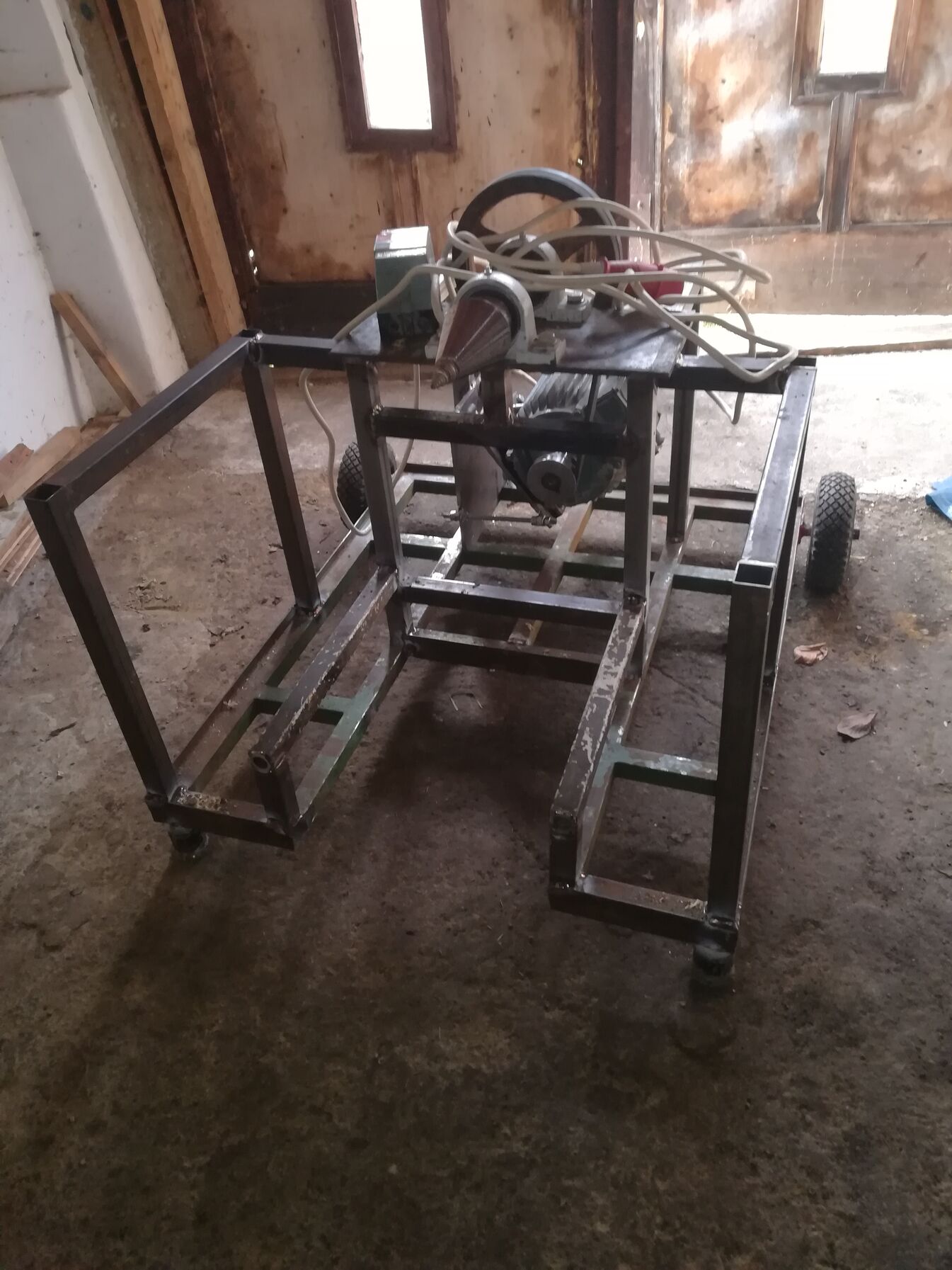

Dolgozgatok, már komolyabb próba is volt. Még van mit csinálni, na meg teljesen szétszedni, festeni, az elektromos részt is megcsinálni.
amit régebben csináltam nagyon hasznos. Ajánlom másnak is, sokat darabolok most vele, gyors pontos. 90 és 45 fokot tud. Egy dög nehéz gép volt, normális használatra alkalmatlan, mert annyira nehéz szóval csak porosodott. Így most használt veszem.

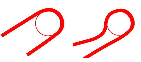

Arra gondoltam mint amit darvinya rajzolt 73776-ben, csak nem beszélem a magyart
Ahogy az első képen nagyon közel van a két görgő úgy a kicsinek kb alig 1/4-én érintkezik a szíj. Lehet nem gond, csak amikor 1 sebességes biciklinél volt ilyen a hátsó lánckerék, mert valaki a feszítő görgővel kifele nyomta a láncot, bármennyire is feszítette meg, azonnal átugrott. Pedig az fogas ugye. Csak emiatt néz ki nekem nagyon rosszul, hogy a kis kerék ennyire kis felületen érintkezik majd. De kipróbálod és kiderül. 73775-nél ott mindkét kerék majdnem 1/2 felületén érintkezik, az jól néz ki. -
