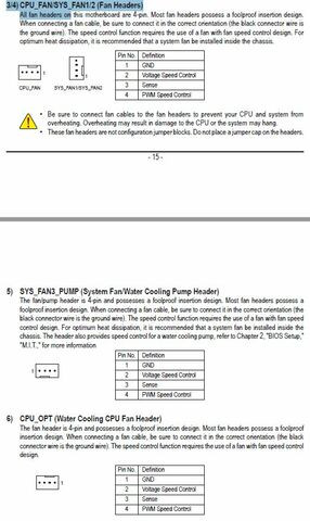

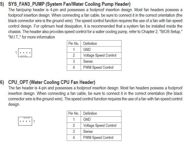

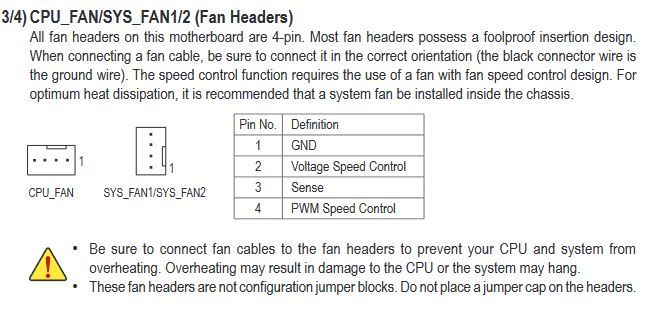

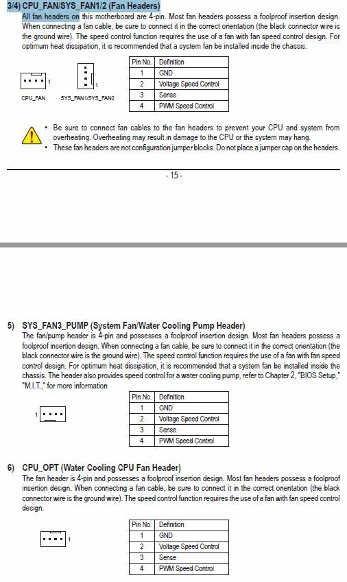

Grózi
Thermy #34196 üzenetére
storm4 nek hála(
) már tudjuk hogy a lapod aljzatai hybridek,tehát jöhet 3 vagy 4 pin is.
Én előre tennék 2 db 140-st és 1 darab 140-st felülre a borda fölé+hátra egy darab 120-st.
Véleményem szerint mindkét méretben elé a sima 3 pines vagy pwm-s verzió,nincs szükség a High Speed modellre. -

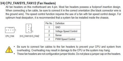

abdulka1
Thermy #32767 üzenetére
PWM: [link]
A SW3 esetében a feszültség(DC) alapon vezérelt, és a PWM vezérelt daraboknak megegyezik minden paramétere, viszont a High Speed verzók magasabb fordulatszámon pörögnek, több levegőt szállítanak, és hangosabbak.
Ha "sima" alatt a PWM nélküli verzióra gondolsz, akkor az csak 3 pines csatlakozóval van szerelve, és feszültség alapon(DC) vezérelhető.
A választás azon múlik, hogy az alaplapod milyen módon tudja őket szabályozni.
(ezért kíváncsiak a mesterek a foglalatok lábkiosztására) Erről bővebben olvashatsz az összefoglalóban. [link] -
