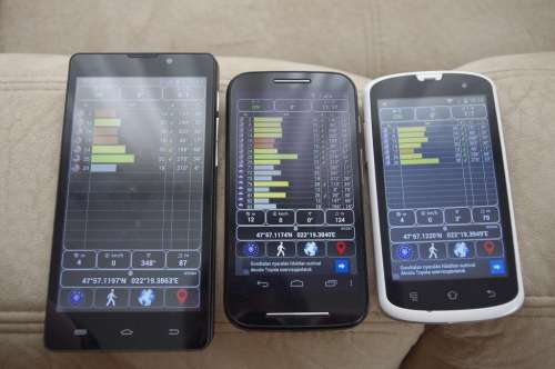

Ezt a képet vasárnap lőttem, sajnos elég beszédes. A középső készülék egy Qualcomm Snapdragon 200-as, a bal oldali egy Star Q9000 (MT6589), a jobb oldali meg egy Haier W718J (MT6572). Mindegyiken megvan a jel, az MTK-sokon is adott a fixhez szükséges legalább 4 műhold jele, de hogy a pontosságuk nem 4 méter, arra a fejemet teszem. Több tíz métert ugrált a pozíció szinte másodpercenként mindkettőn.
Valami nem jó, és ez ugye már nem antenna baj, hiszen megvan stabilan 6-7 műhold jele, mégsem tudja belőle normálisan kiszámolni a pozíciót.
Az is lehet, hogy szoftveres a probléma, csak egyszerűen még senki sem jutott el odáig, hogy utánajárjon, a kínai gyártónak meg ez a "minőség" is megfelel.

Lényegtelen, az a lényeg, hogy Snapdragon 200 van benne. Ugyanannyiba került, mint a bal oldali, 38e Ft-ot adtam érte. Belépőszintű modell, Indiában 24 ezer forintnak megfelelő rúpia a dual simes változata, ennyiért még kínait is alig lehet kapni. A Haiwer W718 kb. 30e Ft, mire megjön, nem mondanám noname-nek, rendesen összerakott, víz-porálló készülék.

A középső készülék egy Qualcomm Snapdragon 200-as, a bal oldali egy MT6589, a jobb oldali meg egy MT6572. - ha igy jobb.

Na, így legalább mindenki utánanézhet, hogy miben gyengébb és kevesebb egy hasonló árért már márkás kínai két SIMes, cserélhető akksis, vállalható képeket készítő telefonhoz képest,
illetve eldöntheti, hogy mennyire kényelmes vezetés közben 4.3 colon navizni.

A 38e Ft-os ár kb. 130 dolláros külföldi beszerzésnek felel meg. Biztosan van valamiben jobb paraméterű készülék nála, de kérdés ugye, hogy kinek mi a fontos, meg ott a lutri, a "szórás". Nem véletlenül lőtték be ezt az árszínvonalat. Nameg kérdés, hogy milyen "márkát" kapsz kint 130 dollárért, Snapdragon 200-zal.
Kinek mi a fontos.Ha nincs baj a szemeddel, simán lehet 4,3"-on navizni. Annó 3,5"-on is lehetett.
