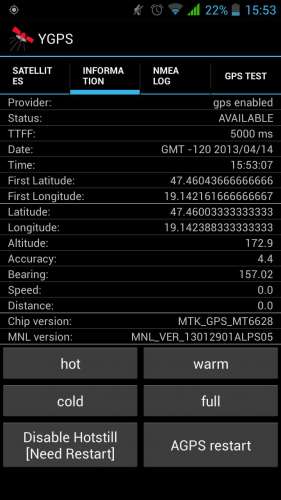

Van internet kapcsolatom és ez a gps.conf:
NTP_SERVER=hu.pool.ntp.org
ENABLE_WIPER=1
XTRA_SERVER_1=http://xtra1.gpsonextra.net/xtra.bin
INTERMEDIATE_POS=1
XTRA_SERVER_3=http://xtra3.gpsonextra.net/xtra.bin
XTRA_SERVER_2=http://xtra2.gpsonextra.net/xtra.bin
DEFAULT_AGPS_ENABLE=TRUE
DEFAULT_USER_PLANE=TRUE
DEFAULT_SSL_ENABLE=FALSE
REPORT_POSITION_USE_SUPL_REFLOC=1
DEBUG_LEVEL=0
CURRENT_CARRIER=common
SUPL_TLS_CERT=/etc/SuplRootCert
SUPL_NO_SECURE_PORT=3425
ACCURACY_THRES=0
SUPL_PORT=7276
SUPL_SECURE_PORT=7275
SUPL_HOST=supl.google.com
Ma egyébként egész jó eredmény jött össze, ugyanott, ahol tegnap, az a ... hát nem annyira jó. -

Szét kellett szednem a Jiayu-t megint, mert zúgott a mikrofonja (elég közel vannak a vezetékek egymáshoz + leszigeteltem az egészet, mert épp felett van a GSM antenna..).
Összeraktam, és jééééé 6,5 méteres pontosság
Ebből is látszik, hogy minden az érintkezésen múlik. -

Legalább 3 műholdnak kell 30, vagy feletti SNR-ral jönnie a 20 méter alatti pontossághoz autóban - ez szintén empirikus megfigyelés, nélkülöz minden fizikát
Sajnos nekem is van most fejleszteni valóm, mert a hátlapba ragasztott antenna darab egy idő után nem akar jól érintkezni (dízelem van, és a rezonancia, meg a készülék saját melege rontja a kontaktot. Ha leszedem a hátlapot, és mozdítok rajta, akkor megint jó fél órára
Ma addig mozgattam, míg kb 20 percig 11m-es pontossággal mért.
Ez egy tegnapi felvétel, szintén illesztés után. Jó lesz ez, csak még gányolni kell rajta
