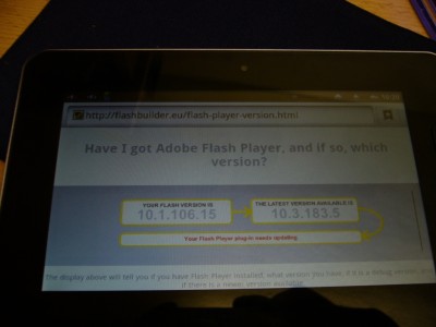

Roxaz kollégától kaptam egy béta állapotú FlashPlayer-t Telechip-es gépekre. És egész jól működik G15-ös GPad-on.
Igaz csak a beépített böngészővel és a Maxthon browser-rel sikerült működésre bírni. Egy kicsit lassú is de hátha a végleges már jobb lesz.És már megy a kedvenc pizzásom weboldala is.
Ezer hála Roxaz.

Kéne nekem egy tesztalany, akinek most van 2.3-as G10-e és ráér.
Ha minden igaz, ruszki barátaink átportolták az adobe flash 10.1-et tcc-re.
Ki kéne próbálni.PM-ben jelentkezz kérlek..

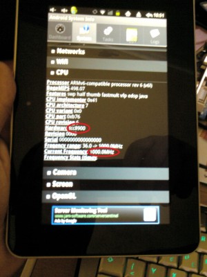

Ha nem kellett ráfizetned, akkor jól jártál, de a cpu nem 1GHz-es,mivel ugyanaz a TCC8902 van benne, ami 720MHz-en ketyeg, oc-vel is csak 800-at visel el huzamosan.
Az össz különbség annyi, hogy kapacitív kijelzős, hdmi, hardveres gombok (aka G13).Mivel a cpu megegyezik a G10-el, így a flash támogatás is hiányzik. Ne higgy a kínai reklámfogásoknak

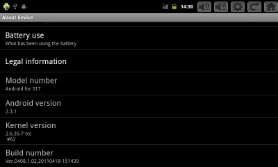

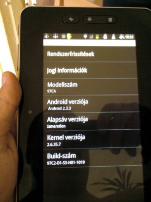

Megérkezett az android 2.3 rom új verziója (2.3.3), melyen már végre működik a market.
Fordításuk is elkészült. -

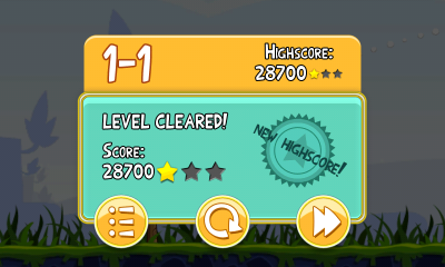

Mindentől függetlenül én szeretem a G10-esem, nem játszom rajta csak angry bird-öt meg robo defense-t, a többi munkára tökéletes (remote desktop, mail, net, facebook, wordpress).

jFox
Ide is beírom, mert hasonló a kütyü:
Nemrég frissítettem a Haipad M701-em 2.3-as droidra. Más próbálozott már ilyesmi művelettel? Nekem azóta a Wifi vacakaol. De érdekels hogy csak akkor,ha YouTub-ozni akarok, vagy a Market-et használom.
Egyszerűen lerohad és csak az segít, ha lekapcsolódom az AP-ról és újra visszakapcsolódom.

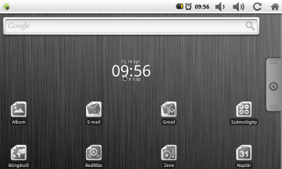

Roxaz

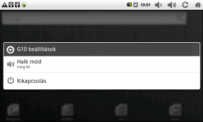

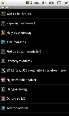

Kész az android 2.3 teljes magyar fordítás a G10-re és a G13-ra is.
Cserélve a framework, ikonok, miegymás. -

Félig elkészült a magyarítás.

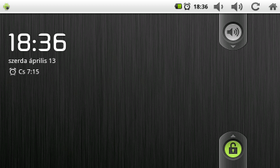

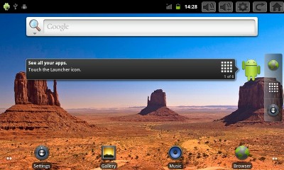

Így néz ki a majdnem végleges új rom. Ikonok cserélve az alap gugli alkalmazásoknál.

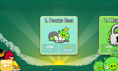

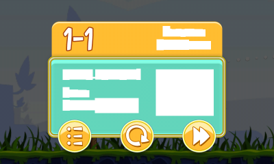

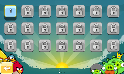

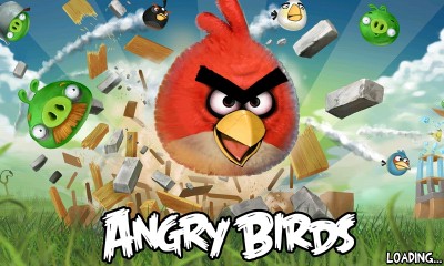

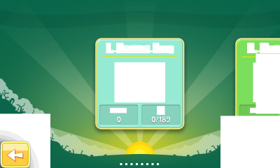

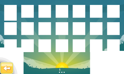

Az új Mali driver is kész, a mérges madarak újra a régiek. Kiteszem az IT-Droid oldalra majd, ha kell valakinek letöltheti a régivel együtt. Jó minden StyleFlying tablethez (Haipad, Cube U6, Fpad stb.)Cserélve a telefon adatok menüpont is, illetve ez:

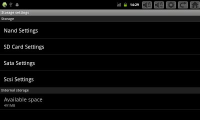

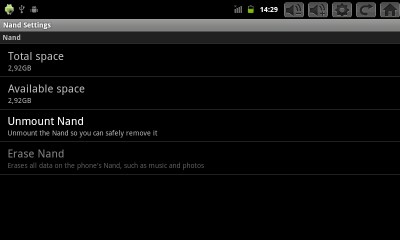

Az új készülékek új partíciós táblákkal érkeznek.
Eddig a 4GB-os nand a következőképpen nézett ki:
512MB MTD partíció - 240 MB szabad szűz állapotban - (boot, system, recovery, data és cache számára), 2,7GB internal.Az új tabletekben ez most így néz ki:
768MB MTD - 460MB szabad - és 2,97GB internal partíció.Ami még változott. Új DSP processzor van bennük, a magyar rom jelenleg nem működik vele, csak fekete kép látható. Jelenleg még fordítjuk az új mali drivert, ehhez ugyanis nem jó amit az előző verzióban javítottunk.

Érdekes, hogy egyikük sem említi a 720MHz-re csökkentett processzor sebességet.
Végül az ősök őse, az első iPad klón, ami minden G10 hasonmás alapja, a Moonse aPad E7002. Ez a gép a gyökere ezeknek a masináknak. Az első változat hardverben gyengébb volt, Rockchip RK2808, 600MHZ CPU, 500MHz DSP hardveres 3D processzorral, 128MB rammal, 2GB nand flash-el, HDMI! kimenettel rendelkezett.
Később megérkezett az erősebb változat is, ezt használják a későbbi klónokhoz is. Ez az alaplap a Styleflying T72. Ha szétszerelünk egy G10-et, ott vigyorog ránk ez a felirat is
720MHz Telechips TCC8902 cpu (jelezve van, hogy nem 800MHz!), 2GB nand, 1.3 Mpix kamera, viszont csak 1400MAh akku. Ez elég gyér. A mostani változatokban 3000mAh van, ezzel 5-6 órát is üzemel.

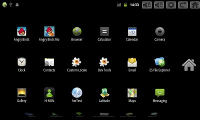

Integrálva lettek a hiányzó gugli progik, mint a youtube, ami egyébként nem hiába nem volt benne gyárilag - nem működött.

Lecserélve a Mali200 video driver az új modulra, így megszűntek az idegesítő grafikai hibák, Angry Birds és más játékokban.Innentől Kelzsoca féle rommal szerelt G10-es tablet G10 Premium néven fog futni

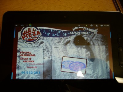

A G10-es tudja a multi-touch zoom-ot böngészés közben?
Akinek van esetleg lehetősége, ki tudná próbálni rajta a Reckless Racing (régi Ignition-höz hasonló).
Előre is köszi!Üdv:

Pár kép az általam készülő honosításról: [link]

Ez a masina kepes (lesz/lehet) a weban levo flash lapok megnezegetesere ?
