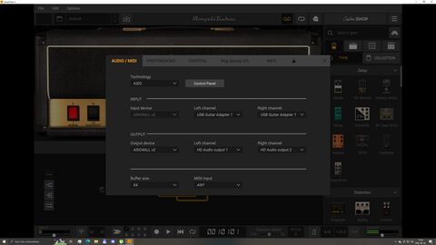

RoliHero #47251 üzenetére
tedd fel az asio4all drivert
Utána dugd be a roksmithst, inditsd el az AmpliTube-ot, menj az 1 képedhez, itt ne a winaudiot hanem az asio4allt válaszd ki. Utána lesz valami errefelé lehetőség amivel meg tudod nyitni az asio4all felületért (ezt a progit nem ismerem) ha ez megvan akkor váltsd át az asio4all beállításait bővítettre a jobbalsó oldali villáskulccsal. Elvileg ott lesz az összes ki és bemenet egymás alatt lenyithatóan. Itt kijelölöd, hogy bemenet a kábel, kimenet az alaplapi kártyád valahogy így:aztán az Ampliban is beállitod ugyanezeket ha magától nemteszi meg
