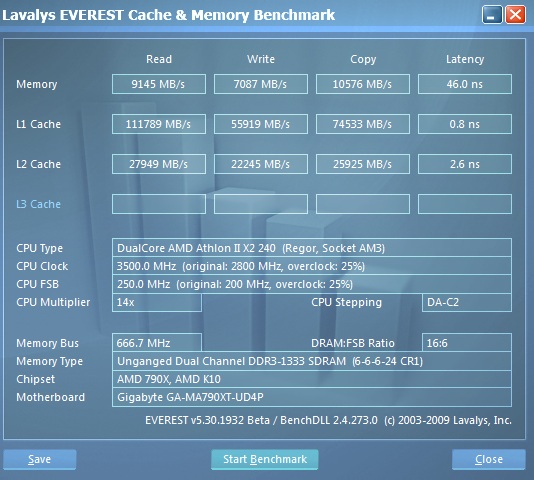

Az én ramjaim alapból 1333MHz-esek és teljesen gyári specifikáción használom őket. (1333 - CL6 - 1.7V)
Tuningot nem próbáltam és szerintem nem is fogom, mivel örülök, hogy stabil és inkább nem nyúlok hozzá. Illetve az 1333-CL6 elég jó önmagában is és szerintem felesleges piszkálni. Nagy teljesítménybeli különbség nem hiszem, hogy van az 1600-CL7 javára.
Ha mindenképp tuningolni akarsz, akkor próbáld inkább az NB frekit feljebb tornászni. Azzal szerintem nagyobb gyorsulást érnél el, mint memória-tuninggal.

Szerencsésnek érzem magam. Nagy félelemmel igaz, de beújítottam 2x2GB Geil Ultra-t, mivel sikerült 20k-ért hozzájutnom és tökéletes. 1333 - CL6 - 1T, mindez 1.7V-on és alap CPU NB VID-el.
Csak gondoltam leírom a tapasztalatom, hogy ha az ember jó áron hozzájuthat valami memóriához, akkor érdemes rápróbálni, mert a sok mindenki által nem ajánlott Geil is lehet jó.További szép napot és B.Ú.É.K. mindenkinek!

Annak mi lehet az oka, hogy az alábbi beállítások mellett a windows nem tud bebootolni...lehetséges lenne, hogy a memória nem bírja
bár ezt kétlem
2GB Kingmax DDR3-1333 (FLFE85F-B8KG9) - Giga 790XT-UD4P - Athlon II X2 240
1333MHz - 1.65V - CL7-7-7-21 - 1T és egyszerűen a Windows nem bootol be...
1333MHz - 1.6V - CL9-9-9-24 - 1T semmi gondValami ötlet?
(Giga lap tud egyáltalán 1.5V-ot adni a memóriának, mert 1.6V-ot ír normálnak, tehát gondolom ez a minimum?
Előre is köszönöm! -
