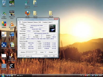

Jönnek lassacskán az am3+ - os phenom cpu - k is
