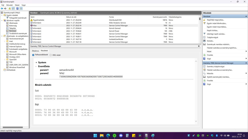

Ez igy eleg szarul nez ki. Szint szerint kar rendezni, idorendi sorrenben kell nezni mi volt peldaul a kernel power uzenet elott. Ha semmi, akkor harvder hiba.
Ilyen sok hibauzenet egy 10 eves windowsban sincs...
HAL, disk, bugcheck, volmgr - kezdd azzal hogy az osszes kulso eszkozt lehuzod es probalod wifin fellogatni az internetre. Ne legyen semmi radugva a tapon kivul. Eger se. Kulso billentyuzet se.
A volmgr meg a dsisk valami meghajto hianyara utalhat.
Amugy nagyon ugy tunik szart vettetek. Masnak is ez van.
ROG topik.
Reddit.A tippek: Armoury Crate leszedese. USB-C portok nem hasznalata, USB-c firmware frissites.
Tanacsom: kuldjetek vissza amig lehet.
Az ilyen szintu ujraindulas nem windowsos hiba.
Gyakorlatilag kirantjak a windows alol a hardvert, nincs windowsos oka az ujra indulasnak. -

Win ikon -> elkezded beírni, hogy eseménynapló. Eseménynaplót megnyitot, bal oldali fastruktúrás menüben lenyitod a Windows naplók, majd Rendszer részt. Középen szépen kapsz egy listát másodpercre pontosan az adott eseményekkel. Itt keresd meg, hogy mely esemény(ek) voltak a legközelebb ahhoz az időponthoz, amikor újraindult a gép. Első sorban a Figyelmeztetés és Hiba nevű naplófájlokat nézd meg. Ha megvan a lehetséges kiválasztott, akkor kattints rá egyszer és középen alul kiírja, hogy mi volt a hasfájása. Részletek fülön hasznosabb adatok vannak, mint az Általános fülön. Utána meg Google.
Pl.:

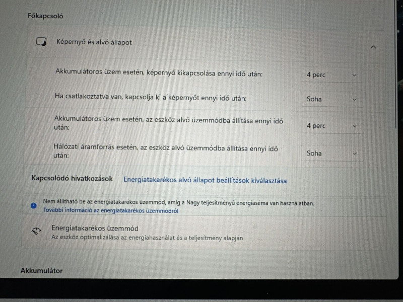

Nem lehet, hogy valami frissítés volt? Windows vagy a MyAsus appban nyomj a frissítésre, én még a Intel Driver & Support Assistance-t is használom(ez csak Inteles géphez való)
Még az energia gazdálkodásnál is szét lehetne nézni, lehet be van állítva, hogy bizonyos idő után alvóba-hibernálásba menjen. -

Energiagazdálkodásnál teljesítménycentrikusra van beállítva, vagy "normál"?

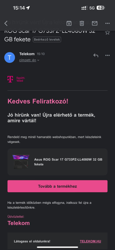

na, nálam 12:30-15:30
vicces lesz, tavaly lenovo legion csoport volt, most jópár embernek meg ilyen gépe lesz és lesz teli a csoport ugyanolyan géppel
mennyi időt érdemes hagyni meghozatal után, bekapcsolás előtt? ugye -3 - 5 fok volt/van, én emlékeim szerint előző gépemnél kb 1 órát hagytam melegedni

Ubul86 #100773 üzenetére
Mi az hogy bontatlan? Telekom nem hinném hogy használt termékkel szurná ki a szemünk. Ha arra gondolsz hogy van aki vissza küldi akkor az szerintem egy olyan csoporthoz kerül aki teljesen bevizsgálja vagy megy vissza a gyártóhoz. Csak az kerül újra eladásra ami olyan mint az új. Én így gondolom.
