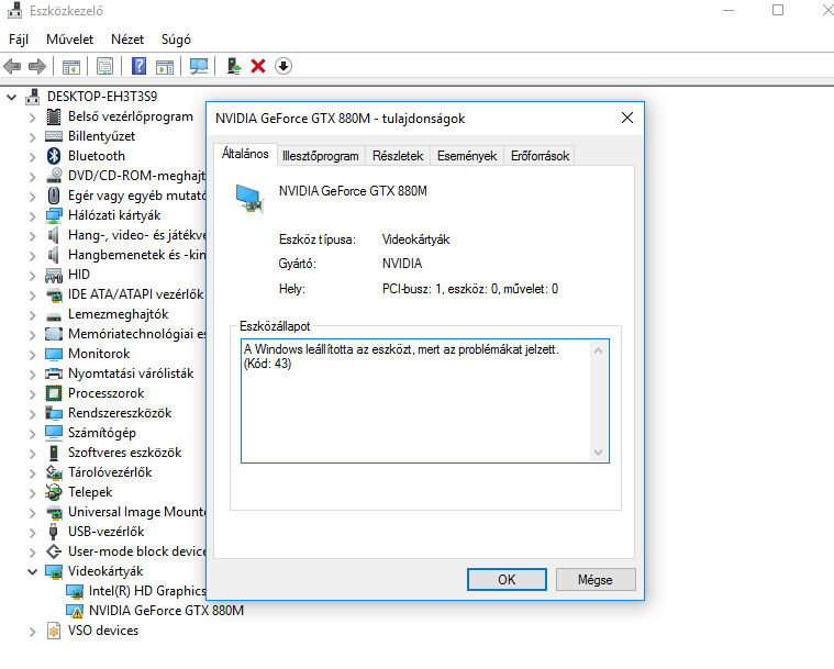

KillHates
#13669

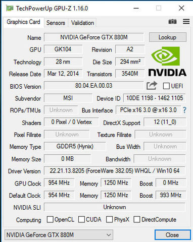

Fentebb megtalálod a nevét. Az a helyzet hogy kicsit megtévesztett, nem volt őszinte.
(#13670) kreten67: Most írjam le megint a nevét? Egy újabb valami, amiről talán még egy hozzád hasonló hozzáértő sem számított.
(#13673) Muerte75: A rendszer látja most is, hol így hol úgy, néha van az aida-ban gpu hőfok is, de gyakorlatilag láthatatlan a kártya. A driver felment a rendszerre.
"Dell vagy Clevo kártyára lett rárakva az MSI chip,na az akkor a "jackpot"..."
Ezt jó hallani tőled meg úgy egyébként, ha van ilyen, mert ha tudom akkor nem rendelek semmilyen javítócsomagot. Ilyet még senki nem mondott nekem, korábban te sem. Vagy ne viccelj inkább.
Egyébként semmit sem futtattam vele, pont az a lényeg, ilyen volt az első pillanattól fogva. Nem volt strapa, semmi sem. Csak egy jó tanács a srác részéről, ha tehetem adjam el a kártyát, hisz azért segített. Egy rossz kártyát hogy lehet eladni?
És még valami, pénzt is csak akkor fogad el, ha sikerült a dolog......és az a rengeteg jó tanács amit még mondott.
Muerte

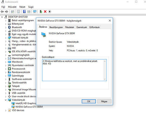

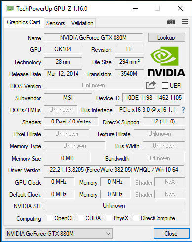

Ez a történnet azért nem teljesen kerek...Amikor visszakaptad a gépet látta a rendszer gondolom a 880M-et.(?) Mert ez amit most látni a képen lehet egyszerű driver probléma is új rendszer telepítésekor.Sőt az is megeshet mivel még a memória méretét sem látni,hogy Dell vagy Clevo kártyára lett rárakva az MSI chip,na az akkor a "jackpot"...
Hali
Erre tudnátok valamit mondani? Bármit. Úgy kaptam vissza a kártyámat hogy jó, le volt tesztelve. Sőt a windows jelszavát is megadtam az illetőnek. Kifizettem, majd mielőtt elváltunk mondtam is neki amint hazaérek nyomom a 3DMark-ot........(a műtét sikerült a beteg meghalt)
Sok a dolgom mostanában, viszont raktam új rendszert és azzal is az a nyomorult 43-as kód van. Nem tudom kiiktatni.
Az mxm k mintha nem is létezne.Még annyit, ő szerelte össze, én hozzá sem nyúltam.
