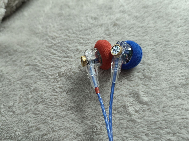

Az utóbbi időben nagyon rá kattantam az earbud készítésre. Iszonyatosan jó hangzást lehet el érni pár ezer forintból, csak egy kis kísérletező kedv kell hozzá, meg türelem.
kamikaze7
Imádom ezeknek a kinézetét, na meg a hangjukat. 300 ohm Blue pet, 130 ohm Berrylium.

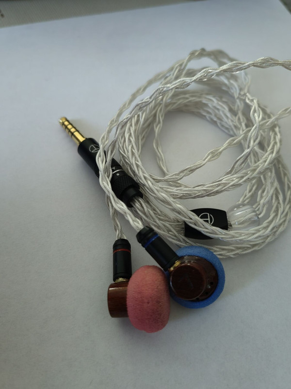

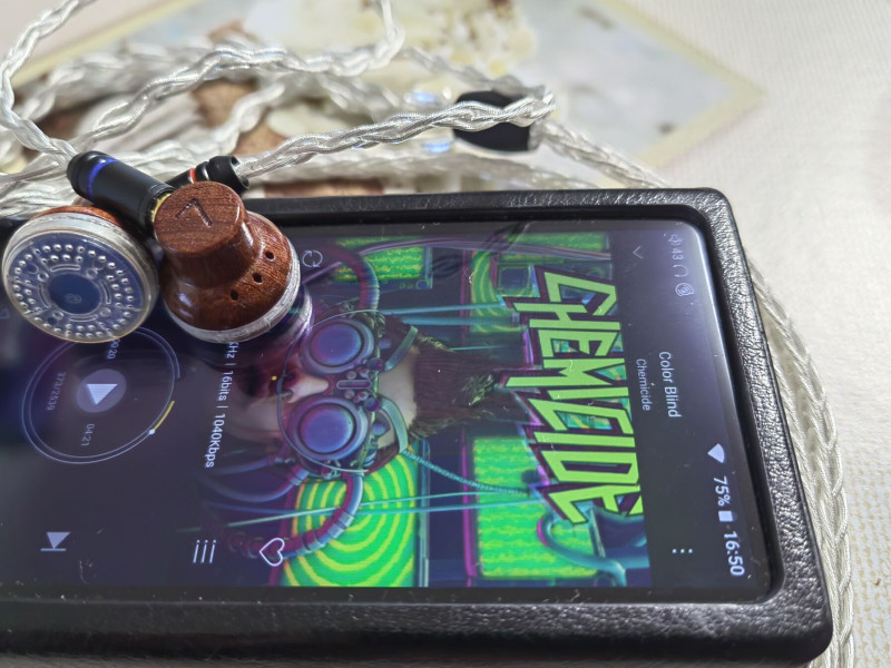

Szia! Tőled ihletet merítve én is csináltam egy earbudot fa házban. Igaz nem ugyanazt használtam, amit te, hanem az olcsóbbat. De sokkal jobb az akusztikája mint a sima mx500 háznak, és kölcsönöz a hangnak egy kis melegséget és nagyobb lesz a tere. Íme a 300ohm blue pet driver olcsó fa házban😀

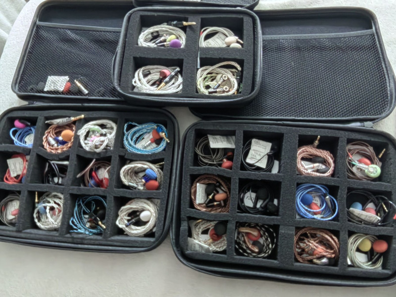

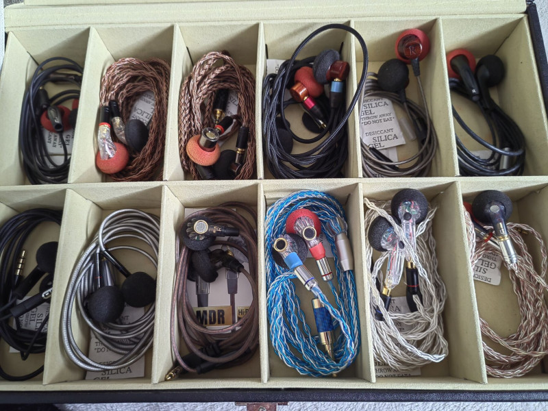

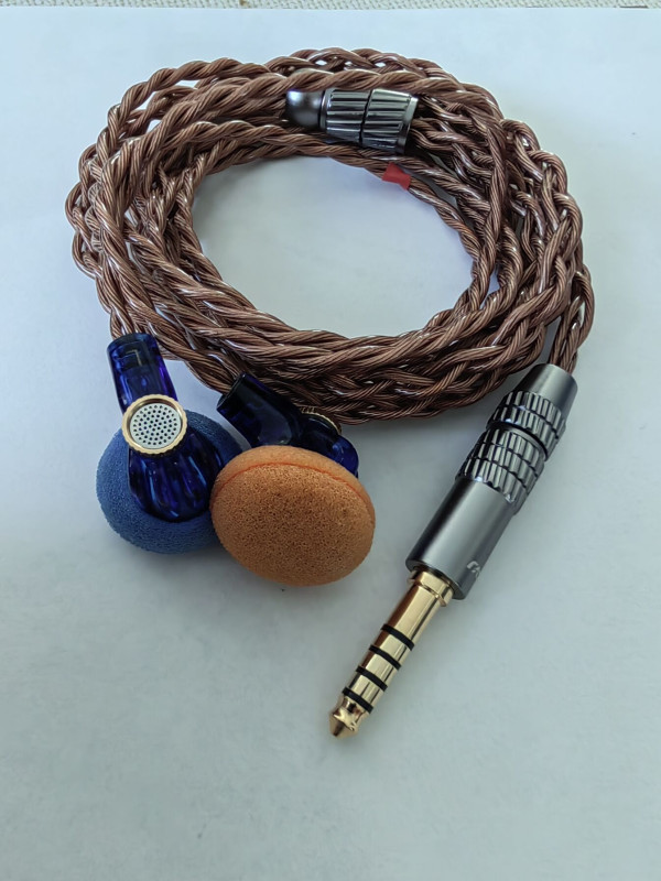

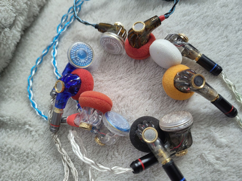

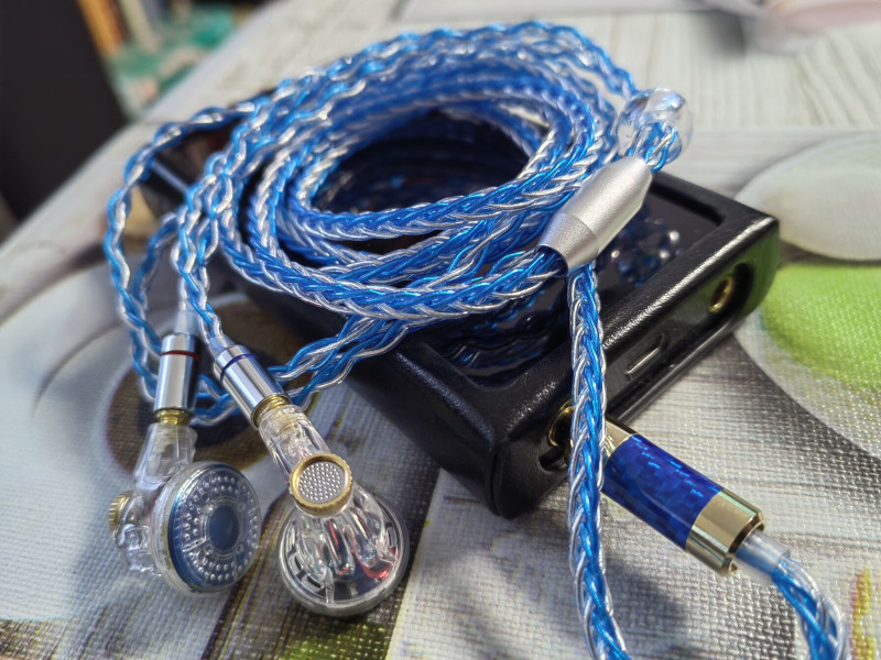

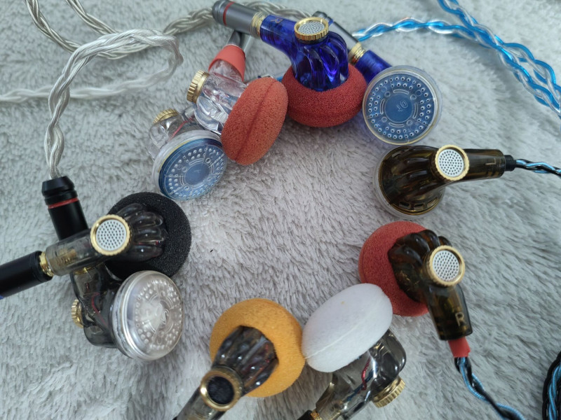

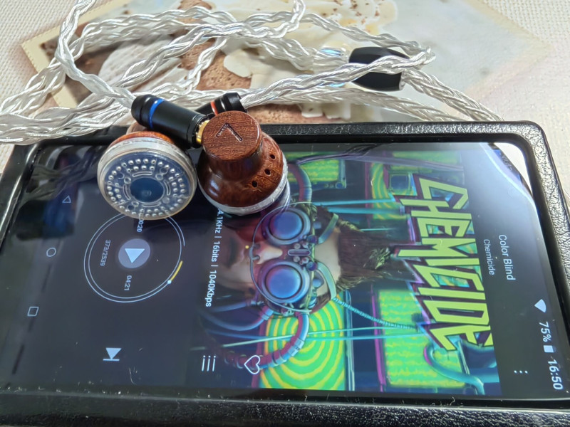

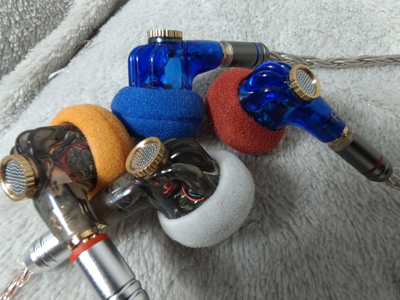

Elkészült a 300 ohm Blue pet és a magnesium lithium aloy earbud is, mindkettő ment is a gyűjteménybe. És ezzel késznek is titulálom
a Gyűjteményem. Egyenlőre!

Megcsináltam az első Diy earbud-om. 30 Ohm blue pet driver.
