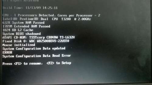

Esprimo Mobile V5555-nél gombelem cseréhez elég a memória/alaplap/proci felő lapot leszedni? Képeken úgy látom hogy a burkolat alá be kéne nyúlni az elemért. Kézügyesség kérdése a csere vagy a teljes alsó burkolatot le kell bontani, hogy kényelmesen meg tudjam csinálni?
A választ előre is köszi! -
