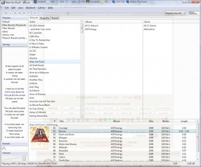

A progi nem a Foobar-hoz készült, mindig az alapértelmezett lejátszót indítja el. Tehát:
1. Takarítsd le a Winampot, vagy a beállításainál kapcsold ki a Winamp Agent-et meg a preserve file associations-t.
2. Indítsd el a Foobar-t, majd: File/Preferences/File types->Associate all->Save all->Close. Vagy legalább az MP3-at, M3U-t és a PLS-t pipáld be.
3. Kattints egy rádióra a kis progiban. Et voi'la. -

Itt is lehet, csak kicsit másképp működik, mint a hagyományos drag&drop, de könnyen megszokható. A lényege, hogy először kijelölöd a számokat, és csak utána tudod huzni (azaz ha csak egyet akarsz mozgatni, katt rá, vársz egy kicsit, hogy ne dupla klikk legyen, aztán lenyomod a bal egérgombot és lehet is huzogatni)
