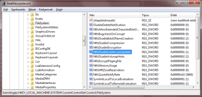

Registry editorban.
start menü futtat, regedit.
