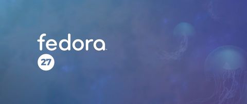

A végén harmadikra csak sikerült frissíteni. A lényeg, hogy a
dnf system-upgrade download...
és adnf system-upgrade reboot
közé semmi ne kerüljön, mert akkor nem indul el a frissítés az újraindításkor. Egyébként valami medúzák úszkálnak a háttérképen, ha jól látom, szóval ez lehetne a neve, ha még lenne. Valamiért egyelőre nagyon lassú, majd megnézem, hogy mi fut a háttérben... -
