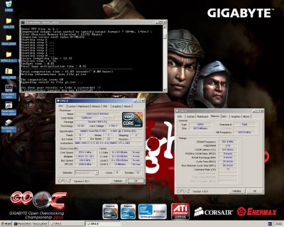

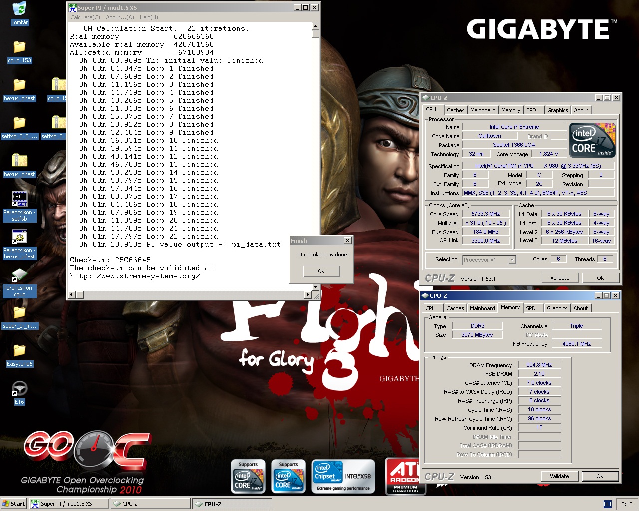

hattalmas versenyben az Xtreme 3D Team Hungary nyert ( toyone , subaruwrc ) over@locker886 és a Hun Extreme OC Team előtt, akiknek sajnos folyamatos gondokkal kellett küzdeniük. a mi eredményeinket tudom mutatni, és melléjük hogy over miket ért el.
superpi : over : 1.21.859
mi: 1.20.938
wprime 32m over: 3.406
mi: 3.359
a többit majd holnap, egyenlőre kiugrom a bőrőmből
