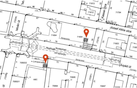

hát... ha feltesszük, hogy a virág utcánál van az alagút vége (ami kb reális, mert ott van a horváth cukrászdával szemben egy kis betonkocka, ami szerintem lehet egy vészkijárat), és az árpád út 77 előtt meg újpest-központ megálló vége, akkor a kettő között van úgy durván 370 méter. ebből levonunk 120 métert, akkor marad a két megálló között 250 méter. igen, az elég közel van
plusz probléma lenne, ha a kihúzót átrendezzük megállónak (amihez valószínűleg bővíteni is kell az alagutat széltében, de tfh ez nem probléma), akkor kiesik legalább egy tárolóhely, plusz odalent nem lehet eljátszani, hogy néha innen indul a metró, néha onnan, hely meg idő viszont nincs arra, hogy ide-oda tetriszezzenek egy szerelvényt, ha épp jön a délutáni csúcs, és sűríteni kell a járatokat. nem egyszerű, na.
hobizoli
qnadam
#104435
hm...lehet
en azt nem ertem csak, ha a kovetkezo nagyobb kereszezodesig a Rózsa utcaig ahol az az uzletkozpontszeru ize is van a sarkon igazabol megvan a palya, ott miert nem csinaltak meg egy aluljarot es egy Ors vezer ter szeruen iranytvalto vegallomast hozza idestova HARMINC ÉV alatt sem?
ugy eleve lakotelep szelen lenne mar a metro vege...
edit: mondjuk az lehet mar tul kozel lenne egymashoz...
bar a Lebstück Maria utcatol a Viola utca vonala az ~650m -
hobizoli
#104434

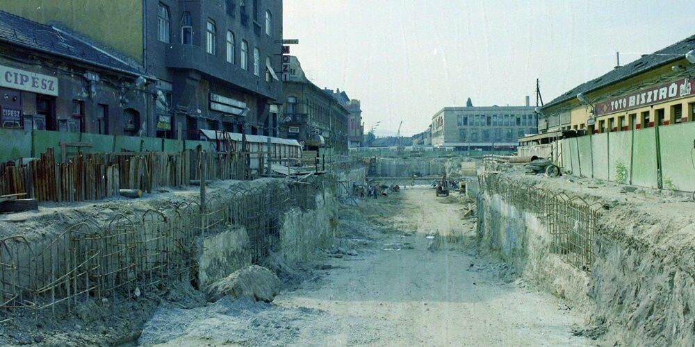

az a vicces, hogy valójában ez még a tényleges megálló. normális térképet nem találtam,
de már a lefelé vezető mozgólépcső is valahol a burger king vonalában kezdődik, a lift is a kassai utca mellett van, és (asszem) a peron végénél érkezik meg. egy szerelvény kb 120 méter hosszú, a távolabbi vége így már a lebstück mária utcán is túl van.találtam tervrajzot
a megálló egyik vége az istván út vonalában van, a másik a kassain túl, szinte pont a cipésznél.
