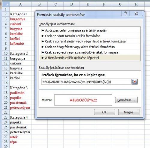

Szia,
Az igazság, hogy nem tudom, hogy sikerült DARABTELI-vel megoldanod az első részét. Légy szíves oszd meg, mert érdekel, nem tudom elképzelni, hogy hogyan sikerült
Ja, megvan: Valahogy úgy csináltad, hogy összehasonlítottad a DARABTELI-t ráeresztve egyrészt az egész oszlopra, másrészt az adott cellától az oszlop végéig, és a kettő egyezését adtad meg feltételnek?
Valahogy így (ha az A oszlopot akarod így feltételes formázni)? :
=DARABTELI($A1:A$100;C1)=DARABTELI($A:$A;$A1)
Mert ennél szerintem kézenfekvőbb és rugalmasabb lenne így:
=HOL.VAN($A1;$A:$A;0)=SOR($A1)
Ami a másik részét érinti, csak add hozzá ÉS-sel a plusz feltételt. Sajnos nem értem, hogy mit értesz az alatt, hogy "Mindegyik kategóriacím előtt egy üres cella van"
Ha azt érted, hogy a cellától balra, és a B oszlopban vannak az adatok, (tehát az A oszopban van üres cella a ketegóriacímeknél) akkor valahogy így:
=ÉS(HOL.VAN($B1;$B:$B;0)=SOR($B1);$A1<>"")
