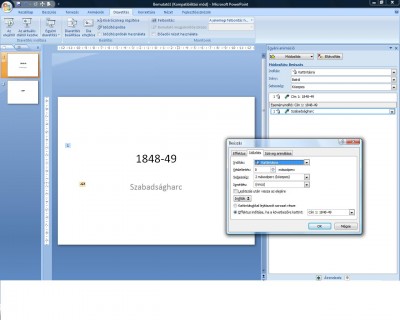

Igazából ez nem is excel probléma!
A tanácsom a következő:
- egyesével vidd be az évszámokat
- majd tedd be az eseményt
Na most következik a trükk!
az animálásnál kell beállítani a következőket
(az évszámokat akár egyesével kattintásra hozhatod be vagy már mind látszik ezt rád bízom)
az egyik eseményt kiválasztva be lehet állítani hogy milyen animációval és mire induljon el
jobb gomb majd effektus beállítása
időzítés (a képen láthatod hogy mit is kell beállítani)
remélem segítettem! -

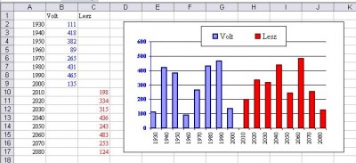

Csinálsz a 2 adatsorból oszlopdiagramot. Kijelölöd azt az oszlopsort, amelyiket vonallá akarod alakítani. Jobb klikk, Minták, itt kiválasztod a vonalat.
